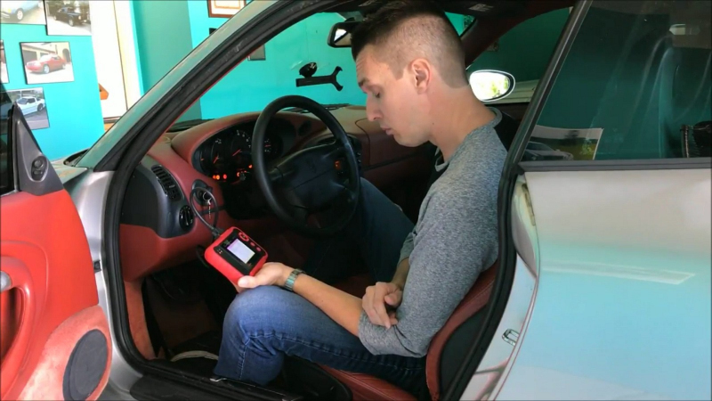

Na okruhu se totiž „Apollo 911” v zatáčkách potýkalo s klesajícím tlakem oleje. Hoover nezjistil na místě příčinu, a tak to neřešil, což se ukázalo být fatální chybou. Onou příčinou bylo přehřívání oleje, který tak byl příliš řídký. Ve spojení s přetížením v zatáčkách ho olejové čerpadlo nedokázalo dotlačit do celého motoru, takže některé jeho části nebyly mazány. Přidejte si k tomu velkou zátěži na okruhu a máte zaděláno na katastrofu.
Hoover tenhle problém přesto ignoroval a když vůz po ochlazení nejevil žádné známky poškození, měl za to, že žádná potíž neexistuje. Na trať se vrátil a opět jel „pilu”. Potud staré zprávy z minulého videa o výletu na okruhu. Co v něm nebylo, byl konec oné druhé jízdy, při níž jej zastavila kontrolka motoru a vynechávání válců.
To vypadalo jako velká nepříjemnost, jenže pak auto vychladlo a zase jezdilo normálně, tedy až na větší zápach nespáleného paliva z výfuků při studeném startu. A klepání ve vyšších otáčkách, byť sotva slyšitelné. Rozumný a starostlivý majitel by v takové chvíli hledal, co to je, a s vozem by nejezdil. Ne tak Hoover, který to považoval jen za další divný zvuk a snad čekal, až odezní sám. Až čekal až do chvíle, než motor kompletně zadřel.
Přesně to je jeho konec po ujetí 248 082 mil, tedy 399 249 kilometrech přesně. Ani té čtyřstovky už se nedočká, ne se svým původním motorem. Možná by bývalo stačilo nainstalovat dodatečný chladič oleje před výletem na okruh a rozhodně by stačilo tak ojeté auto tímto způsobem nezatěžovat. Jenže nestalo se nic z toho a pohádka o skvělé koupi Porsche 911 za opravdu malé peníze tím končí. A je to o to smutnější, že to není chybou auta, tohle se nemuselo stát.
