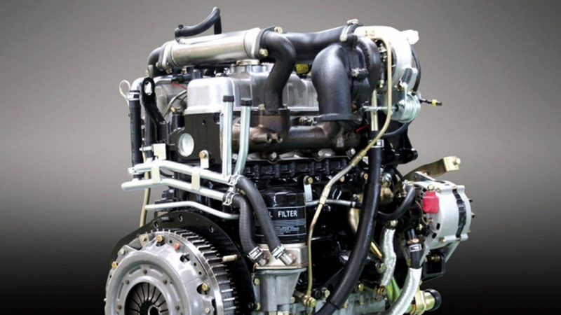

Už fakt, že za 13 let zvládnul najet 493 tisíc kilometrů, je velmi výmluvný. Přitom se pohybuje spíš po polních cestách, a to navíc v místech, kde sníh leží skoro celý rok. O pohon vozu se navíc stará 2,8litrový turbodiesel, tedy pohonná jednotka, kterou by člověk v ruských mrazech neoznačil za ideální. Nicméně majitel vozu dodržuje servisní plány, pročež na výměnu oleje a olejového filtru dochází každých 8 až 9 tisíc kilometrů. Díky tomu agregát nepotřeboval ani výměnu, ani žádné neplánované servisní zásahy. Podle mechanika působí dojmem, že zvládne klidně další půlmilion kilometrů, byť klíčový bude stav systému vstřikování paliva.
Vůz byl nedávno na servisní prohlídce, kde mu mechanici vyměnili lambda sondu, kvůli níž se motor přepínal do režimu nízkého výkonu. Nyní je ale vše v pořádku, přičemž problémy nevykazuje ani podvozek či převodovka, jež znovu dostávala jen pravidelný servis, jinak je původní. Něco takového je opravdu působivé, jakkoli v případě karoserie je třeba dodat, že vlastník již krátce po koupi přistoupil k nanesení dodatečné ochrany proti korozi. Něco takového se ale zjevně vyplatilo, neboť „oranžový mor“ je největší zhoubou pro řadu komponentů starších čínských aut.
