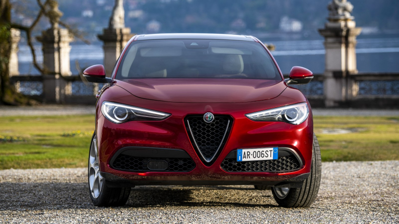

Zda se to povede či nikoli, uvidíme v horizontu několika málo let. Dnes si nicméně posvítíme na onu reputaci a zejména fakt, zda náhodou v současné době již nejde o přežitý mýtus. Kolegové z německého Auto Bildu totiž aktuálně ukončili dlouhodobý test SUV Stelvio, které si převzali v listopadu 2021. Od té doby s ním najeli obvyklých 100 tisíc kilometrů. A i oni si častokrát položili otázku, zda je možné Alfu Romeo milovat, nebo je třeba jí neustále něco odpouštět či ji prostě rovnou zatratit.
Abychom nechodili zbytečně dlouho okolo horké kaše, rovnou zmíníme, že Stelvio odešlo z testu se známkou 2+. S onou (ne)spolehlivostí to tedy zjevně není až tak hrozné, žádný italský šmejd tohle auto není. Byť Italové stále mají dost prostoru pro zlepšení. Což koneckonců již částečně udělali, neboť haprující multimédia s malým displejem, na který si kolegové dost stěžovali, byla loni nahrazena modernějším systémem. Na zbytek kabiny, ať již jde o sedadla či ovládací prvky a materiály, se ale snesla chvála.
Poněkud rozporuplné pocity jsou pak spojené s hnacím ústrojím, jenž tvoří 2,2litrový turbodiesel a automatická převodovka. Její pádla řazení se totiž většině kolegů jevila jako gigantická a veskrze otravná. Při sportovní jízdě si pak Stelvio řeklo klidně i o 11 litrů na sto kilometrů, pročež by si vůz jistě zasloužil větší než 58litrovou palivovou nádrž. Protože ale při klidné jízdě lze počítat s menší žíznivostí, zamrzí spíše než to velká spotřeba roztoku močoviny AdBlue, která je třeba oproti Audi dvojnásobná.
Jakmile vůz dorazil do dílen společnosti Dekra, kde došlo na jeho rozmontování do posledního šroubku, objevili specialisté také známky počítající koroze. Dle automobilky by přitom lehčí oxidace hlavně u šroubů neměla být závažným problémem, nicméně zkuste něco takového říci servisním technikům. Pro Alfu Romeo je to poznatek do budoucna, neboť pokud jednoduše chce zpátky na výsluní, musí vyrukovat jen a pouze s kvalitou, nikoli s vytáčkami či omluvami.
I přesto všechno ale kolegové italské SUV nadále milují, mimo jiné proto, že láska si žádá jisté kompromisy a odpuštění. To je ve finále lepší hodnocení, než s jakým by kdo Alfu Romeo dříve spojoval. Pokud však automobilka nezapracuje na veškerých výtkách, elektrická éra pro ni bude o to náročnější - s daleko vyššími cenami totiž přijde daleko vyšší očekávání. A ruku v ruce s tím i případné daleko větší zklamání, které by Italové znovu již nemuseli rozdýchat.
Stelvio má na své straně řadu pozitiv a jen velmi málo negativ, reputace značky jakožto nespolehlivého výrobce tedy nebyla německým dlouhodobým testem naplněna. Přesto na sobě však Italové ještě musí v některých ohledech zapracovat. Foto: Alfa Romeo
