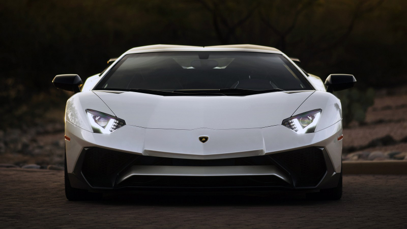

Nedávno jsme mluvili o tom, co lze na Bugatti najít z podstatně levnějšího Audi, u koncernu VW ale taková spojitost ani nepřekvapí. Co překvapit může, je případ, který aktuálně rozebírají mechanici na Redditu. K jednomu z nich totiž přijel majitel bílého Lamborghini Aventador s tím, že má problém s netěsností palivového systému, ze kterého uniká víc palivových výparů, než dovolují americké předpisy. A identifikace problému byl a jednoduchá - špatně těsnící víčko palivové nádrže.
I řešení by bylo vlastně jednoduché - jeho výměna. A na to majitel ani nepotřebuje mechanika. Jenže je tu problém - objednání originálního náhradního dílu i se vším okolo by majitele vyšlo na 1 300 dolarů, tedy asi 28 tisíc korun. To je sakra vysoká částka na takovou věc i optikou majitele Lamborghini, a tak chtěl zkusit najít jiné řešení.
Mechanik nebyl proti a při zkoumání toho, co by s víčkem šlo provést, zjistil, že na jeho „vnitřnostech” je podepsán FoMoCo, tedy Ford Motor Company. Ačkoli je i Lamborghini součástí koncernu VW a spadá pod Audi, z nějakého důvodu se mu při vývoji Aventadoru více hodilo víčko, které tehdy používal Ford na druhé generaci Focusu. A pořád se dá koupit jako náhradní díl, jen nestojí 28 tisíc, ale asi 900 Kč.
Jasně, vizuálně nejde o totéž, díl Lamba je zvenčí kovový, ale funkční část je stejná. Za nás bychom klidně použili i plastové víčko z Focusu, jak je, protože je stejně zakryté krytkou, která je součástí karoserie, a mimo pár chvil tankování není vidět. Majitel ale nechtěl narušovat originalitu vozu, takže mechanik spojil starý zevnějšek s novými vnitřnostmi a bylo hotovo. O 27 tisíc korun levněji.
