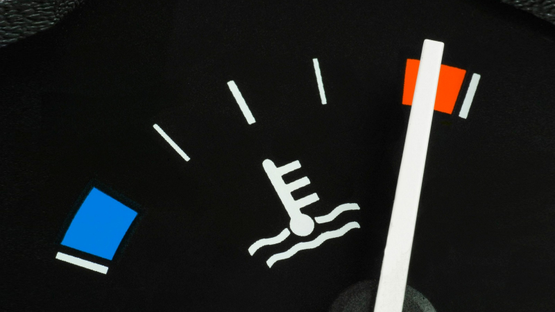

Vlevo je teplota normální, vpravo už značí problém
Je potřeba sledovat teploměr, pochopitelně, v takovéto situaci je klíčové mít auto s budíkem teploměru chladicí kapaliny nebo přímo s číslem na displeji, ne jen s kontrolkou. Zkontrolujte, zda běží ventilátory chladiče, tzv. sahara - jednak by zpod auta měl foukat horký vzduch a jednak by mělo být slyšet hučení zpoza předního nárazníku, příp. z míst, kde máte chladič.
