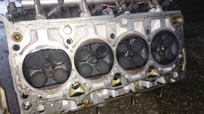

Zdrojem tohoto problému, oficiálně potvrzeným u motorů Audi 2,0 TFSI a 1,8 TFSI, ale dotýkajícího se i dalších značek koncernu Volkswagen používajících motory z rodiny EA888 z let 2008 až 2012, je velká vůle pístních kroužků, která umožní oleji dostat se přes ně do spalovací komory. Tam olej pochopitelně hoří, což znamená jeho zvýšenou spotřebu. Podle Audi je v normě spotřeba do půl litru na 1 000 km (což je samo o sobě dost a u většiny motorů obecně to obvyklé není), jenže u některých exemplářů šla spotřeba i do několika litrů na 1 000 km. A to u dobře servisovaného motoru s nájezdem obvykle v řádu desítek tisíc kilometrů přijatelné rozhodně není.
Leckdo by jen doléval olej a jistě to také dělá, zejména ve Spojených státech ale byli zákazníci méně tolerantní. Ostatně, když musí každé druhé tankování do motoru nalít litr oleje, jednak se to prodraží a jednak to člověka rychle přestane bavit. V roce 2014 tedy proběhl soudní spor, kdy nespokojení zákazníci žalovali Audi. To nepřiznalo zavinění, v rámci mimosoudního vyrovnání s žalující stranou ale přislíbilo nápravu - buď byly instalovány nové písty a pístní kroužky, nebo byl motor kompletně vyměněn, pokud byl problém větší.
Pokud se totiž problém neřeší a jen se dolévá olej, časem se do vložek válců vydřou drážky, které umožní čím dál větší průsak oleje do spalovací komory. V takovém případě je potřeba vyměnit motor, neboť jeho devastace je už neřešitelná - jak ostatně uvidíte i v přiložené galerii. Autorizované servisy ve Velké Británii si řeknou o 4 000 liber (cca 142 tisíc korun) v případě nových pístů a pístních kroužků, o 12 tisíc liber (cca 427 tisíc korun) v případě potřeby nového motoru. To rozhodně nejsou malé částky, a tak není divu, že se zákazníci nejen v USA, ale i ve Velké Británii bránili. A někteří velmi vehementně, jak vám opět naznačí přiložená galerie.

Devastace motorů, u nichž není problém včas řešen, je ohromující
Počínající problém poznáte prostě podle toho, že si motor o dolití oleje říká neúměrně často
Zanesené svíčky a výfuk jsou také znamením, že do válců motoru přichází něco, co v nich nemá co pohledávat
