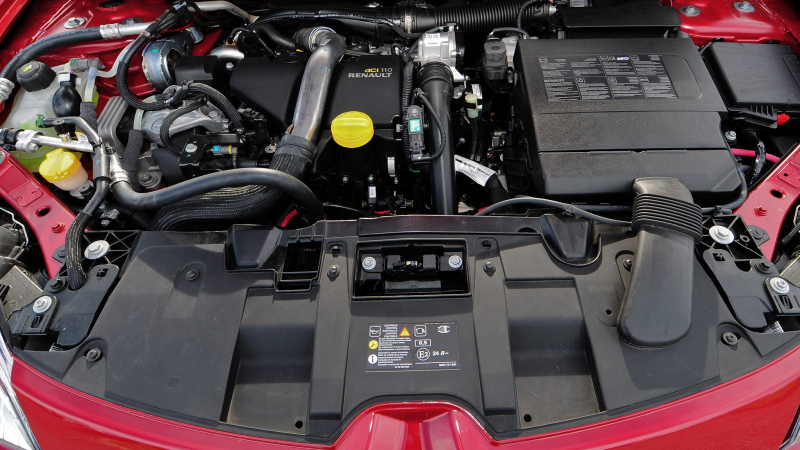

Renault Mégane
6-7leté: 17,5 % závad, 98 000 kilometrů
8-9leté: 24,0 % závad, 119 000 kilometrů
10-11leté: 25,8 % závad, 129 000 kilometrů
Renault je z hlediska německých STK obecně problematická značka, nejnovější kusy si ale vedou slušně. Ty starší ne - potíže jsou s elektronikou, např. zámkem řízení a dálkovým zamykání na kódové kartě. Diesely mají problémy s turbodmychadly, benzínové motory zase údajně se startéry a palivovými čerpadly. Všechny motorizace prý trápí alternátory, přetržené gumové držáky výfukového potrubí a klouby a čepy náprav a řízení.
