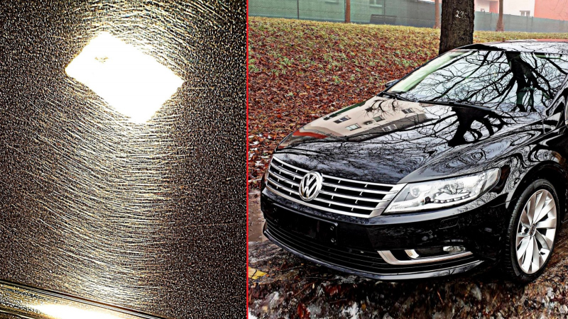

Majitel černého Volkswagenu CC na fotkách níže si myslel, že ji našel a rok a půl tam se svým autem jezdil. Pak ale při důkladnější inspekci zjistil, že zázračnou myčku neobjevil. Poškození laku je skutečně výrazné - shora byl lak ještě docela v pořádku, ale na bocích auta byly vidět tisíce drobounkých škrábanců, jak nejlépe ukazují fotografie níže. Jistě, na tmavé barvě to je víc vidět, ale takhle by lak po pouhém roce a půl vypadat nepochybně neměl.
Zní to jako smutný příběh, ale nemusí končit takto. Najdete-li šikovného člověka, který umí auto umýt a rozleštit lak od takovýchto škrábanců, je to pořád stav, který jde zachránit a který nemusí končit lakováním poškrábaných dílů. Přiložené fotky pochází od pana Josefa Čepely, který se všemožnému čištění, leštění a drobným opravám aut věnuje v Hodoníně a soudě podle toho, co jsme z jeho práce mohli vidět, jde o mistra svého řemesla.
Podívejte se sami, co s Volkswagenem CC provedlo opakované textilní mytí a jak se jej podařilo dát zase do pořádku. A pro ilustraci přikládáme ještě fotky staršího Passatu Variant, kde si můžeme prohlédnout vylepšení vzhledu kdysi černého lesklého sloupku a rozleštění škrábanců pod klikami, na které je právě tento typ klik dost náchylný. I tohle se dá zvládnout...
„Hadrová” mycí linka také může lak dost poškodit. Dnes je už auto jako nové
Tento Passat Variant nejlépe ukazuje navrácení původního lesku černému B-sloupku
