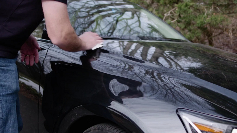

To totiž často vede k tomu, že člověk vezme papírový kapesník a něco - cokoliv - z auta utře. V takovou chvíli nemá pod kapesníkem žádnou lubrikaci, což znamená, že veškerý prach, který kapesníkem posbírá, působí na lak jako smirkový papír. Výsledkem jsou ony časté vlasové škrábance, viditelné pouze na přímém světle.
Vyhnout se tomuto nešvaru je jednoduché - nesahejte na auto s úmyslem ho čistit, pokud nemáte po ruce ty správné prostředky. Vždy to chce nějakou lubrikaci, přinejmenším vodu, ideálně s autošamponem, nebo třeba vosk ve spreji. Také na čištění auta nepoužívejte hadry, které na to nejsou vhodné, investujte pár korun do utěrek z mikrovlákna, které z povrchu laku nečistoty sbírají, netlačí je po laku před sebou.

I když objevíte na autě nečistotu, počkejte s čištěním, než budete mít po ruce ty správné prostředky, jinak laku vážně ublížíte
