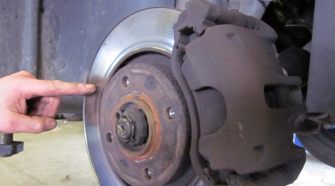

3. Kontrola brzd
Základní kontrolu člověk provádí mimoděk už při jízdě - pokud při brzdění něco skřípe, vrže nebo drhne, je s brzdami něco v nepořádku. Stejně tak, když při brzdění pulzuje pedál brzdy či vibruje celé auto, kotouče budou pravděpodobně zvlněné a je potřeba je vyměnit. Dříve jsme probírali, jak tyhle situace řešit.
Vhodné je také se ohnout a podívat se na kotouče, jestli jsou hladké a rovnoměrně ohlazené. Pro důslednější kontrolu brzdových destiček je většinou potřeba sundat kolo, takže to klidně svěřte servisu. V každém případě se nevyplatí brzdy zanedbávat, je to jedna z nejdůležitějších součástí z hlediska aktivní bezpečnosti auta při jízdě.
