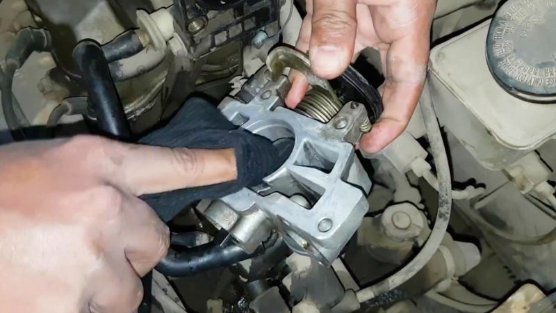

2. Lanko plynu a škrticí klapka
Pravda, dnes už snad neexistuje nové auto, které by mělo plyn ovládaný lankem od pedálu. Ještě před pár lety ale byla takových aut spousta. Přiznejme si, v řadě případů to je lepší řešení než plyn elektronický, tedy škrticí klapka ovládaná elektromotorkem místo lanka, protože vám do práce pravou nohou nemluví žádná mapa v řídící jednotce.
Lanko se ovšem může časem uvolnit a je tak třeba ho napnout, aby byla vazba mezi pedálem plynu a škrticí klapkou co nejtěsnější. Klapku ovšem otevíráte proti pružině, takže největší riziko u uvolněného lanka plynu je to, že pedál bude mít na začátku chodu „mrtvou zónu”, kdy se klapka ještě nebude otvírat, a když ho sešlápnete nadoraz, klapka nebude zcela otevřená a vy tak z motoru nedostanete maximální výkon.
Ani sama škrticí klapka ale není zcela bezúdržbové zařízení a ta z aut ve většině případů nezmizela ani dnes. Není tak od věci ji občas vyčistit, nejlépe spolu s výměnou vzduchového filtru. Existují na to různé přípravky, které za běhu motoru nastříkáte na klapku, nebo ji můžete vymontovat a vyčistit mimo vůz. Tohle samozřejmě platí i pro auta s elektronickým plynem, škrtící klapku obchází jen pár řešení motorů, jako třeba Valvetronic od BMW.
