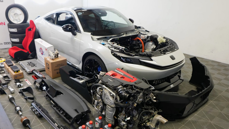

Tato společnost dodává řadu komponentů pro řadu aut různých výrobců, ať už originálních továrních nebo tuningových. K přestavbě Hondy Prelude pak přistoupila ve spolupráci s firmou Idemitsu Lubricants, neboť nešlo o zrovna levný projekt - přes palubu totiž letěla celá řada věcí, zejména pak hybridní pohon včetně automatu. Na jejich místo pak zamířil přeplňovaný dvoulitr s Hondy Civic Type-R, přičemž hot hatch s 320 kobylami posloužil i jako dárce šestistupňového manuálu, horní části palubní desky i sportovnějších sedadel.
Tuneři uvádí, že konverze jako taková byla ve finále docela snadná, neboť Prelude a Civic mají stejný základ. Přepážka dělící motorový prostor a kabinu je prakticky identická, pročež šlo beze změn převzít brzdový a palivový systém. Nová palubka si pak vyžádala jen vyvrtání dvou otvorů navíc. Výkonnější motor si nicméně vyžádal odlišné palivové potrubí i pumpu, stejně jako byly třeba držáky pro posilovač brzd se silnějším účinkem či dodatečnou kabeláž šestistupňového manuálu.
Veškerou tuto práci má firma již za sebou, přičemž Prelude se silnějším motorem už jezdí i řadí. Elektronika však zatím motoru dává stopku už v 4 500 otáčkách, načež bude třeba ještě doladit software řídicí jednotky. To by ale měl být jednoduchý problém k řešení, s premiérou vozu v Las Vegas tak můžeme napevno počítat. Otázkou je ovšem možnost alespoň omezené produkce, která by si jistě našla své zákazníky. Pro automobilku by bylo nabídnutí takové varianty velmi snadné, ideologie ale zas jednou vítězí nad obchodem, pokolikáté už…
