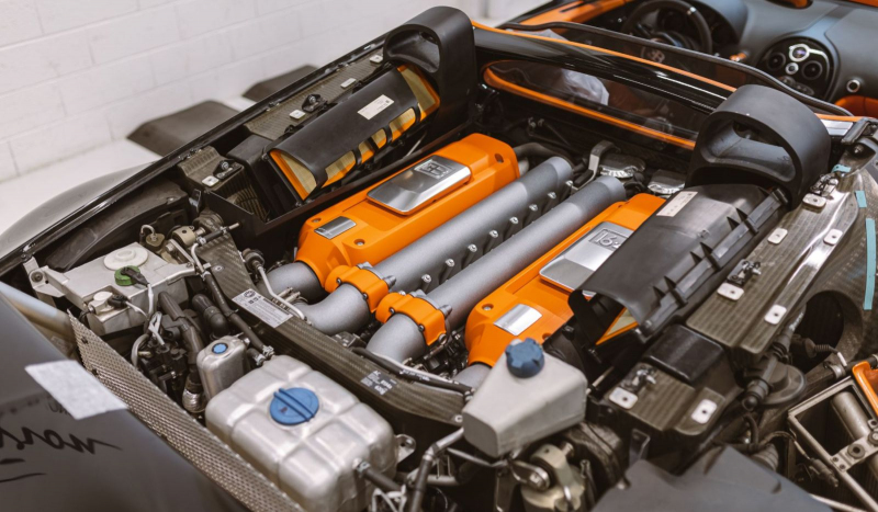

To majitel vozu, influencer Alex Gonzalez odmítnul, stejně jako pozdější nabídku, ve které již automobilka snížila požadovanou sumu na „pouze” 15 milionů korun. Místo toho byl angažován Armstrong, který se díky tomu začal učit chodit v tom, jak náhradní díly získat. Toho využívá nyní ve svůj vlastní prospěch a využil toho i při snaze o zprovoznění už druhého Veyronu. Pro ten zamířil do Dubaje, kde stálo nepojízdné a nikým nechtěné žluto-černé Bugatti v unikátní úpravě Oakley Design. Vzhlede tu ale neodrazoval - problém byl v tom, že vůz nestartoval a jeho převodovka čas od času stávkovala. Armstrong se nicméně rozhodl zariskovat a unikátní Veyron koupil. A chvíli to vypadalo jako pohádka.
Už přepravní společnost totiž viděla video, ve kterém Armstrong zprovoznil svůj první Veyron, který znehybnila prasklá palivová hadice. Stejný problém měla i verze Oakley Design, a protože firma jej přepravující musela „vycucnout“ veškeré pohonné hmoty, při odstrojení vozu přistoupila i k výměně onoho dílu. Šlo nicméně o dočasné řešení, neboť třeba nesprávné hadicové svorky vedly k tomu, že Veyron zakrátko znovu dojezdil. Armstrong se ale nevzdal a pustil se znovu do díla.
Jako už dříve se použil komponenty z jiných aut koncernu VW - došlo na montáž spínače zapalování z Volkswagenu Transporter, plynových vzpěr kapoty z Tiguanu či výměnu vadného rezistoru. Všechno dohromady jej nevyšlo na víc než 40 liber, tedy na přibližně 1 100 korun. Chtělo to i vlastní práci, čistě optikou nákladů na materiál ale stačila tisícovka a něco.
Druhý Veyron tak Armstronga i s dovozem, cly, daněmi apod. vyšel na 1 milion liber neboli na 28,4 milionu korun, prodejce exotických aut Tom Hartley jej ovšem po opravě ocenil na 1,5 milionu liber, tedy na 42,6 milionu korun. Za pár hodin práce si tak Armstrong přišel na 14 milionů, nicméně jak dodává, vůz si zatím hodlá ponechat. I proto, že opravu hodlá dotáhnout do úplného konce, k čemuž ovšem potřebuje některé originální díly Bugatti. Tušíme, že tisícovka to tentokrát nespraví...
Opravy aut jako Bugatti Veyron jsou v autorizovaných servisech extrémně drahé, i takové stroje je ale zjevně možné s trochou šikovnosti opravit svépomocí. A přijít si tím při troše odvahy na velké peníze. Foto: Bugatti
