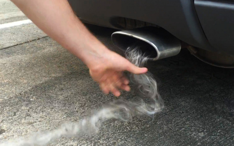

Přiložené video koluje po internetu, jako by se jednalo o hranou legrácku. Jistý komediální potenciál mu nelze upřít, však dívat se na člověka, který z výfuku auta vytahuje skoro nekonečnou spleť čehosi, co vypadá jako hříva otce Fury, není úplně běžné. Legrace to ale není a hraná už vůbec. Na tomto autě se skutečně něco pokazilo, ale ne až tak „hluboko”, jak si někteří myslí.
Tyto „šedé vlasy” nepocházejí odnikud z motoru, ani ze součástí, které na něj bezprostředně navazují. Jedná se o sklolaminátová vlákna, která jsou umístěna v koncovém tlumiči mezi - velice laicky, ale snad o to srozumitelněji řečeno - „děravou trubkou”, která jím prochází a obalem samotného tlumiče. Pro funkci samotného tlumiče, tedy... tlumení jinak přirozeně hlučného projevu motoru je to docela zásadní součást a pokud se dostane v této míře až zcela mimo tlumič, je zřejmé, že potřebujete nový.
To dnes není zrovna nejdražší část vozu (obvykle pár jednotek tisíc), přesto by někoho mohlo napadnout, že by si jej po podobné události nemusel kupovat. Možné to je, třeba poté, co tlumič pozbude sklolaminátové výplně, začne hezky znít. Ale je to velmi nepravděpodobné. Spíše začne ošklivě rezonovat a k výměně vás bude nutit při každé jízdě.
Podívejte se na to, co se také dá z auta vytáhnout - co to znamená, už víte. Jen bychom, pokud se někdy rozhodnete zopakovat operaci „táhli, táhli, ale ZZ Top nevytáhli”, doporučili použít rukavice. Sklolaminátová vlákna vypadají mazlivě, když se vám ale dostanou pod kůži, moc mazlivé to není...
Z tohoto obrázku je zřejmé, kam se „otec Fura” ve výfuku schoval
