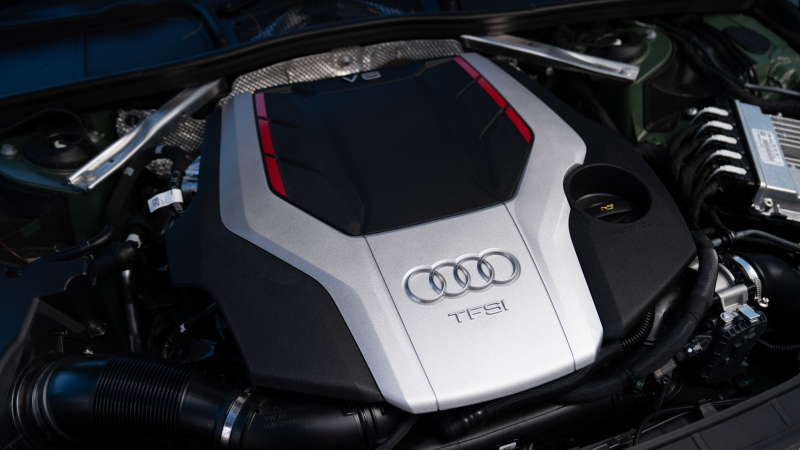

Připomíná to Eric Berg z kanálu I Do Cars na Youtube, který se aktuálně podíval na jednu zánovní pohonnou jednotku - třílitrový šestiválec TFSI, který poháněl Audi S5 z roku 2022. Jde tedy jen o dva roky starý motor, přesto došlo na jeho výměnu. Dle Erica totiž selhala hadice chladicího okruhu přivádějící kapalinu k hlavám válcům, kvůli čemuž se rozehřály natolik, že došlo ke jejich zkroucení. V důsledku toho se chladicí kapalina smíchala s olejem, který v podstatě vyrušil jeho klíčové vlastnosti a dílo zkázy bylo doknány.
S výjimkou samotných hlav se zdá, že jednotlivé komponenty nejsou až tak poškozené, ale to bude zřejmě jen dojem. Po smíchání oleje a chladicí kapaliny vznikl čokoládový koktejl, který se dostal naprosto všude. Na něco takového řídicí jednotka třílitru musela rozhodně upozornit, stejně jako se bezesporu změnil i zvukový projev jednotky. Majitel tedy byl varován i jinak než ikonkou na palubce, přesto motor nechal dál běžet. Právě to měl být důvod, proč Audi odmítlo uznat záruku a nechalo si za zcela novou jednotku vysázet na dřevo přes 30 tisíc dolarů (bezmála 700 tisíc Kč), což je opravdu tučná suma.
Podívejte se na následky této patálie níže a mějte na paměti, že kontrolovat je třeba nejen množství oleje, ale i množství a podobu chladicí kapaliny. A pokud si auto na něco začne stěžovat, neignorovat ho. Jinak byste mohli skončit jako majitel této S5.
Zatím poslední generace Audi S5 dorazila v roce 2017, přičemž o vývoj jejího šestiválce se kromě čtyř kruhů postaralo i Porsche. Motor produkuje 354 koní, je ale třeba ho chladit. Foto: Audi
