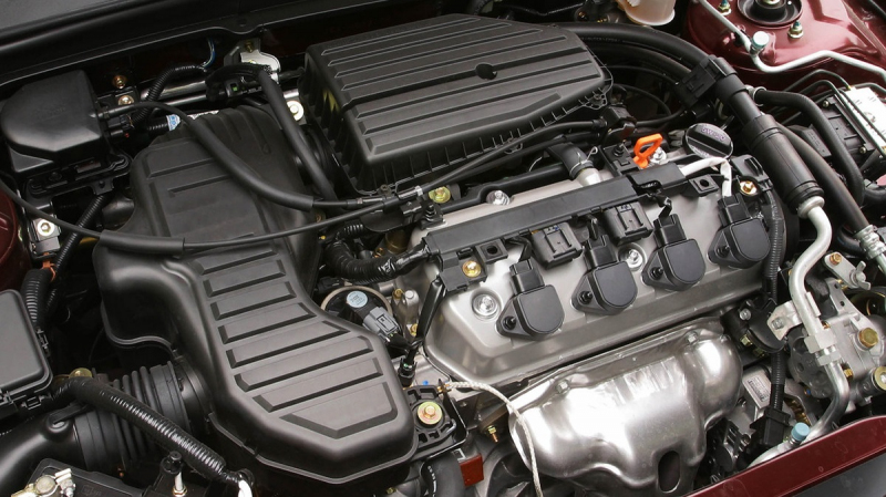

Klíčová ale byla ona spolehlivost, kterou momentálně na svém novém videu vykreslil mechanik stojící za kanálem I Do Cars na Youtube. Na paškál si totiž vzal právě jednotku D17, která má najeto zhruba 400 tisíc kilometrů. To rozhodně není malá porce, na stavu motoru ale není skoro vůbec poznat. Agregát vypadá neskutečně čistě, a to i zevnitř. Přesto Eric na pár chybiček upozorňuje.
Hlavní problém jednotky D17 tkví v poněkud méně odolném těsnění hlav, než jaké bylo použito třeba u Civicu šesté generace. To se u tohoto konkrétního agregátu časem začalo trhat, načež motor pálil i chladicí kapalinu. Bohužel to na sobě díky své odolnosti dlouho nedával znát, daná chyba tak vždy byla objevena až po najetí tisíců kilometrů, kdy již hrozilo přehřátí jednotky.
Majitel motoru ale měl štěstí a svou jedna-sedmu neodpálil - v podstatě u ní jen stačilo vyměnit hlavu a těsnění a mohl jezdit dále. Jenže s ohledem na zmiňovaný nájezd se rozhodl pro nový agregát. Ten starý ale při minimální investici skutečně může sloužit dál, což je pro nejen pro majitele Civicu, ale i Hondy FR-V, kde byl taktéž použit, jistě dobrá zpráva. Je to opravdu skoro nezničitelný držák.
Jednotky D17 se v Evropě montovaly do Civicu sedmé generace, stejně jako do FR-V. Produkovat pak mohly až 140 koní, jejich nejsilnější stránkou je ale ohromná spolehlivost. Foto: Honda
