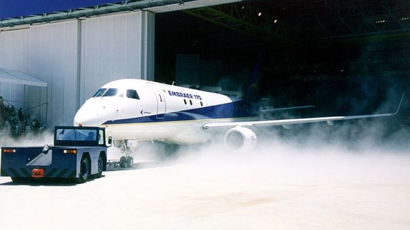

Embraer E170 je poháněn motory CF34-8E od společnosti General Electric, jenž dosahují tahu 62,28 kN. To je vyšší výkon, než jakým disponovala třeba legendární stíhačka F-14. Pohyb v jejich blízkosti, pakliže jsou puštěné, může být velmi snadno smrtící. Foto: Embraer, tiskové materiály
