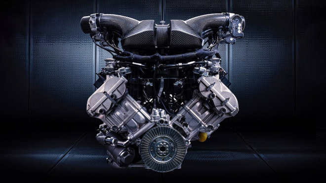

Když na počátku léta Bugatti odhalilo nový Tourbillon, pozornost publika se stočila hlavně k jeho motoru. Automobilka z Molsheimu totiž nepřešla na elektrický pohon, jak řada lidí očekávala po jejím sloučení s chorvatským Rimacem. Místo toho přišla s novým 8,3litrovým vidlicovým šestnáctiválcem s atmosférickým plněním, za jehož vývojem stojí Cosworth. Až ten doplnila třemi elektromotory, celkově tak Tourbillon nabízí 1 800 koní, přičemž spalovací ústrojí je zodpovědné za tisícovku z nich.

Tourbillon je teprve třetím produkčním vozem historie, který disponuje motorem V16, i proto je okolo jeho pohonné jednotky takový povyk. Rusové se 8,3litrovým agregátem nechali inspirovat ke stvoření vlastního šestnáctiválce, šli na to ale docela jinak. Foto: Bugatti
