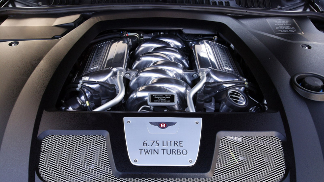

Aktuálně se k této jednotce dostal technik, který na Youtube provozuje kanál I Do Cars. Jde o její provedení z Bentley Mulsanne S, které bylo představeno v roce 1987. Osmiválec v té době disponoval řadou dílů z předchozí přeplňované verze, jíž v letech 1982 až 1985 používala varianta Mulsanne Turbo. Jakkoli je ovšem tento motor považován za velmi odolný, v tomto případě to má bohužel za sebou. Dovnitř motoru se totiž dostala voda, která po sobě zanechala pořádnou paseku. Důvody jsme kdysi detailně probírali, problémem vody je její nestlačitelnost, takže jakmile se dostane do válců, které běžně stlačují vzduch, motor se v podstatě zničí sám o sebe, neboť narazí na neprostupnou bariéru tekutiny. A jeho síla pak stačí k tomu, aby se vnitřní komponenty - nejsnáze ojnice - nevratně zdeformovaly či jinak rozpadly.
Větší škody byly způsobeny na části jednotce na straně spolujezdce, kde se kupříkladu jeden z pístů pohybuje volně ve válci, což znamená, že se zcela oddělil od klikové hřídele. Při dalším zkoumání pak technik odhalí roztrhané ojnice, které byly zřejmě důvodem, proč se objevily díry v olejové vaně. Průsak oleje pak nejspíše vedl k výměně těsnění na straně řidiče, někdo ovšem svou práci hodně zpackal. Dílo zkázy tak vlastně bylo dokonáno, kdysi nadmíru robustní motor se tak dnes hodí snad už jen jako podstavec konferenčního stolku nadšenců. Tohle už nikdo soudný opravovat nebude, nevyplatí se to.
Mulsanne S bylo představeno v roce 1987, přičemž konfiguraci motoru zdědilo po předchozí variantě Turbo. Podstata jeho jednotky pak přežila až do nového milénia, kde se do nové iterace Mulsanne montovala až do roku 2020. Ilustrační foto: Bentley
