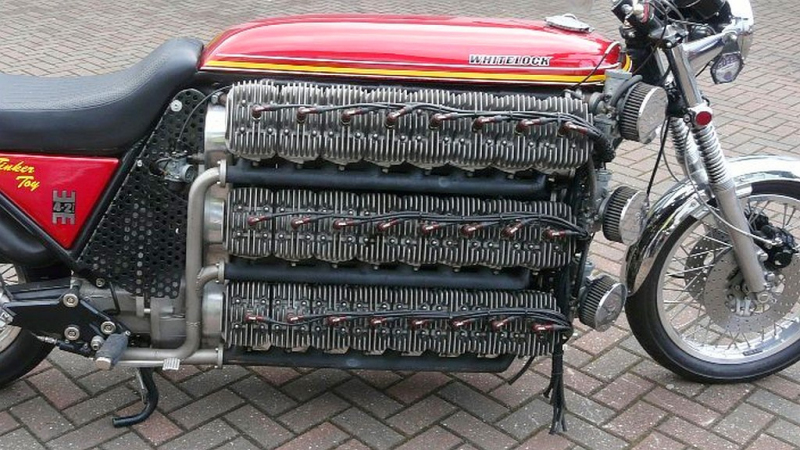

Je to jistě špičkový výrobce jednostopých vozidel, ani techniky této firmy ale nenapadlo to, co jednoho britského mechanika jménem Simon Whitlock. Ten v dílnách firmy Hertfordshire Superbike Centre vytvořil něco, o čem i technikům na ředitelských pozicích u Kawasaki mohlo jen zdát.
Simon si vzal do parády starou Kawasaki H1 ze sedmdesátých let, která se jeho bláznivým zákrokem stala nositelem jednoho z nejšílenějších motorů všech dob. Nebyl to pro něj první experiment se starým dvoutaktem, už dříve na základě H1 postavil vodou chlazený přeplňovaný motocykl dopovaný oxidem dusným. V tomto případě se ale pustil do něčeho mnohem šílenějšího.
Objem jinak sériové Kawasaki H1 zvedl na 4,2 litru pomocí 48 dvoutaktů z Kawasaki S1/KH250 umístěných po osmi válcích v šesti řadách. Vznikl tak 48válcový motor o třech 16válcových řadách, z nichž každá disponuje vlastní klikovou hřídelí. I mezi nejgigantičtějšími motory vůbec bychom obtížně hledali něco podobného, alespoň pokud to má spalovat benzin. Pohonnou jednotku pak doplňuje šest palivových čerpadel Jaguaru E-Type a převodovka BMW K100.
Překonat všechny problémy trvalo skoro tři roky tvrdé práce. Nicméně projekt se kupodivu podařilo dotáhnout do úpsšného konce a všech 48 válců na konci trnité cesty naskočilo. Tento motocykl skutečně jezdí a i když neznáme jeho přesný výkon, popustit uzdu všem 48 válcům musí být pořádný rachot.
Autor experimentu se tak po letech strávených v dílně mohl povozit na nejbláznivějším motocyklu s logem Kawasaki, jaký kdy spatřil světlo světa. Existuje i funguje dodnes, jak se můžete sami přesvědčit níže. A to byste řekli, že motocykl není zrovna ideálním strojem, který by mohl hostit jakkoli monstrózní motor...
Někteří přirovnávají odvážnou motorku k dlouhému pojízdnému radiátoru. Celkem přesný popis, před cílevědomostí autora je ale třeba smeknout klobouk
