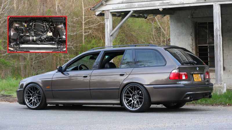

Ovšem, že něco nevyrobila automobilka neznamená, že to nemůže vzniknout vůbec. Příkladem budiž nedávná M3 Touring E46, takový stroj ale není na světě jediný, podobný chtěl mít i Brandon Miller z amerického státu Virginia. Ten dlouho jezdil BMW řady 5 E34 s karoserií sedan. Nebyl to obyčejný vůz, pod kapotou měl 380 koní díky přeplňovanému motoru původem z Německa, přesto jednou musel přijít čas na posun vpřed. Brandon byl zadívaný do novější pětky E39 Touring, tedy kombíku a právě z toho si chtěl postavit vlastní M5.
Pak ale potkal člověka s BMW řady 3 E30, které mělo pod kapotou motor LS1 V8 s turbodmychadlem - a zcela této myšlence propadl. Pořídil si tedy 528iT E39 z roku 1999, kombík s automatickou převodovkou. Původně chtěl bílý, ale když natrefil na pěkný kousek v hnědé Mojave, která byla ze vzorníku BMW Individual, nikoliv ze standardní nabídky, neváhal. A dá se pochopit proč, tahle hnědá barva je vážně povedená.
Nejprve si hrál s detaily - snížil podvozek, vyměnil světla, přední nárazník, zatmavil okna. Autu to vizuálně i funkčně pomohlo, všechno ale byla jen příprava na to, co mělo a muselo přijít - šestiválec i automatická převodovka se zpod kapoty rychle stěhovaly pryč. Na jejich místo měl přijít 5,7litrový LS3, třeba z rozbitého Pontiacu G8 nebo Corvette C6, který by motor M5 v případě objemu zastínil jen o necelý litr. Pak ale Brandon dostal možnost pořídit úplně nový motor LSX 427, což je v podstatě jiná verze LS7 zpod kapoty Chevroletu Corvette C6 Z06.
Má ocelový blok místo hliníkového, takže sice o nějakých 42 kg těžší, ale je o dost levnější. A také to je v podstatě závodní motor s titanovými ojnicemi a sacími ventily a zvládne až 2 500 koní. Objem mají oba motory stejný, 427 kubických palců, sedm litrů, třebaže LSX se dělal i s jinými objemy. Co s ním provedl, je jasné.
Právě tento motor nastěhoval pod kapotu někdejší 528i a udělal z ní něco jako 570i, navíc s manuální převodovkou a úplně jiným, černým interiérem. Byla to pořádná dřina, jak vám vykreslí přiložená fotogalerie, z původního auta zůstala netknutá v podstatě jen většina karoserie. Na něco posloužily tuningové díly, na něco komponenty z jiných vozů, leccos, jako třeba svody výfuku, bylo nutné udělat ryze pro tento vůz.
Po dokončení ale nebyl Brandon s výsledkem zcela spokojen. Potenciál motoru LSX je pomalu nekonečný, a tak ten v jeho Touringu dostal navíc ostřejší vačku, tužší ventilové pružiny a nová ventilová sedla. Motor je atmosféricky plněný a při první zkoušce na motorové brzdě ukázal 481 koní a 644 Nm. Už to jsou úctyhodná čísla, v sérii neměla žádná E39 víc, i M5 dávala „jen” 400 koní. Ovšem vzduchový filtr byl umístěn dost nešťastně a nasával horký vzduch; nyní, když je sání vedeno od otvorů pro mlhovky, odhaduje Brandon výkon na zhruba 507 koní a 678 Nm. Ač studený vzduch udělá hodně, tohle může být trochu přehnané očekávání, ale i kdyby byl někde v těsném okolí pěti stovek koní, výsledek to je krásný - bavíme se o 16 let starém hnědém kombíku.
Do řady 5 E39 se osmiválce běžně montovaly, dokonce je běžně koupíte i do F10. Nemívaly sice sedm litrů, maximum bylo pět v případě M5 E39, ale i tak to byly rozměrově velké motory. LSX sem tedy pasoval relativně snadno, bylo jen potřeba upravit olejovou vanu, protože byla v místech, kudy vede přední pomocný rám.
Ne zrovna snadné bylo umístění manuální převodovky; původně tu měl být šestikvalt Tremec TR6060, tedy ta stejná skříň, jakou najdete v autech typu Dodge Viper nebo Challenger SRT Hellcat. Kvůli problémům s umístěním řadicí páky ale nakonec za motor údajně putoval Tremec T56 Magnum, také manuální šestikvalt. Samozřejmostí je samosvor mezi zadními koly, zakázkově laděné tlumiče na zadní nápravě a pneumatiky o úctyhodných rozměrech 245/35 ZR19 vpředu a 275/30 ZR19 vzadu. Do podběhů se vešly relativně dobře, jen bylo trošku potřeba vytáhnout blatníky, uvádí autor této stavby.
Zmiňme také instalaci černého koženého interiéru s alcantarovým čalouněním stropu a zavazadelníku; béžové sedačky Brandonovi neseděly. Ty, které nyní na předních místech vidíme, nejsou sériové pro E39, nýbrž to jsou sportovní sedačky z řady 7 E38. Údajně to je skvělá kombinace mezi sportovními sedačkami v M5 a komfortem, který nabídnou standardní křesla v řadě 7 E38.
Přední nárazník ve stylu toho na M5 pasoval na místo krásně, zadní také, pro E39 se tyto nárazníky vyráběly. Co už bylo trochu náročnější, bylo zabudování výfuku podobného tomu v M5 E39. Problémy byly zejména u posledního dílu, pro který musela být upravena podlaha zavazadelníku. Jinak tu ale moc tlumičů výfuku nečekejte, jak jistě poznáte i z videa níže. Oproti sérii tu jsou také novější zadní světla a ta přední jsou vlastní výroby - kombinují tzv. angel eyes, dostupné běžně třeba na eBayi, a projektorové lampy z Nissanu Murano.
Výsledkem není stroj, který jen tak nepotkáte; motory z rodiny LS se do BMW řady 5 montují relativně běžně, protože to je snadné. Tenhle vůz však na sobě nedává nic mimořádného znát, může to prostě být další kombík řady 5 s jinými koly a sníženým podvozkem. Když ovšem Brandon nastartuje, veškeré pochybnosti o tom, že tohle auto je někde úplně jinde než běžná řada 5, jsou ty tam...
