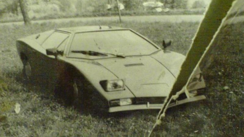

Karoserie Grafitu byla původně laminátová, nicméně co bylo unikátní, byly formy, ve kterých byl laminát tvořen. Ty autor stroje odlil z betonu, dost neobvyklého to materiálu pro formy. Původně tu byly vyklápěcí světlomety a také úplně jiná záď, než můžeme vidět na většině fotek. Ačkoli auto připomíná Lamborghini Countach, přímou inspirací pro design údajně nebylo - všechno bylo tvořeno od oka, aby ale zároveň byla zajištěna co nejlepší aerodynamika.
Souběžně s pracemi na stavbě auta se Ivan Labaška snažil vůz také nechat homologovat, aby s ním mohl jezdit v běžném provozu. Dovedete si jistě představit, jak náročné to bylo v atmosféře normalizace, třebaže slábnoucí. Grafit byl fyzicky dokončen v roce 1986, ale pro účely homologace se musela změnit zadní část tak, aby připomínala Tatrovky. Když přimhouříte oči, trochu tu kontury „šestsettřináctky” skutečně jsou vidět.

V první verzi měl Grafit vyklápěcí světla a užší boky
