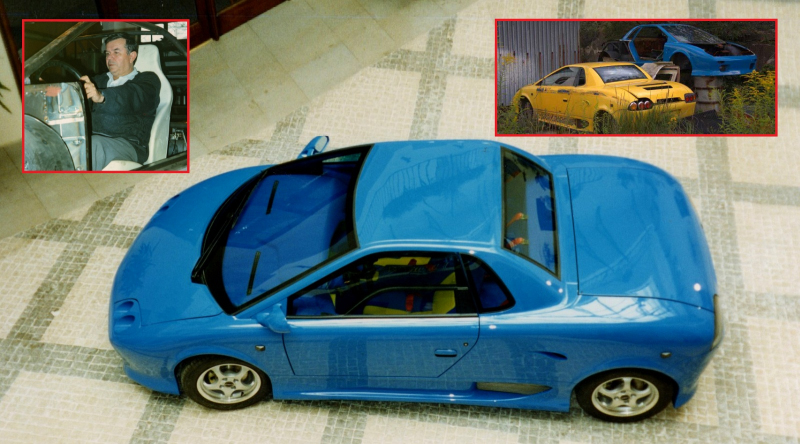

Už v roce 1995 se představil modrý vůz pod názvem Rebel Nova. Přídomek dostal podle stejnojmenné televize, která byla tehdy ještě nová a stala se mediálním partnerem a také zčásti sponzorem projektu. Tenhle prototyp, jak uvidíte na snímcích, má zapuštěná světla a chladiče před zadními koly. A není vyroben v Klatovech, nýbrž u kopřivnické firmy Ecorra.

Druhý prototyp žluté barvy byl také vyroben u Ecorry a podrobil se už docela náročným testům - najel 80 tisíc kilometrů. To mimo jiné stačilo na to, aby bylo vozu uděleno povolení k výrobě 25 kusů. A také k tomu, aby bylo zjištěno, že chladiče před zadními koly nezvládnou motor dostatečně uchladit, takže musel být dopředu nainstalován velký náporový chladič.
Další věc, která byla u modrého prototypu zajímavá a která se ukázala být slepou uličkou, jsou zapuštěná přední světla. Vypadají hezky, ale vůz se s nimi nepodařilo homologovat, proto přišly ke slovu vystouplé světlomety, trochu připomínající žabí oči. Bohužel, trochu to uškodilo designu.

Postupně byly získávány různé díly na vůz, tu skla, tu přední světla; fakt, že Rebel byl součástí historie zaměstnavatele, dost pomohl. A v následujícím roce se podařilo koupit žlutý kus, vyrobený ve firmě Ecorra v Kopřivnici a používaný k testování. Nebyl kompletní a nebyl pojízdný, ale jako základ na renovaci to je mnohem lepší, než mít jen holý rám a pár dílů v krabicích.
Žlutý kus byl rozebrán do poslednícho šroubku, aby bylo vyměněno a opraveno, co bylo potřeba. Mimo jiné musel být vyvařen rám, jednak kvůli korozi a jednak proto, že jedna z trubek byla prasklá. To už jsme na začátku roku 2014, kdy má tenhle žlutý Rebel za sebou první sraz, na kterém se ovšem ukázal jen na přívěsu. Skelet tedy byl vyvařen, opískován a natřen černou barvou, načež putoval zpět do garáže majitele, aby mohl být vůz znovu poskládán dohromady.
