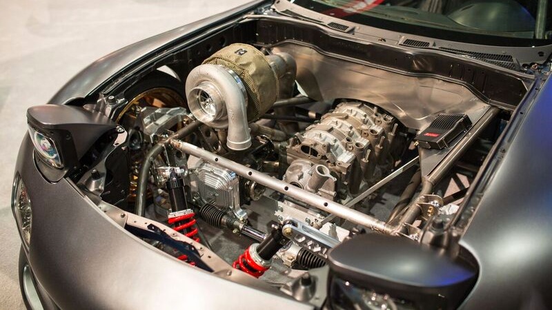

Pod kapotou, jak je naznačeno výše, je čtyřrotorový Wankel. Nic takového se aktuálně neprodává, takže si ho Rob Dahm nechal vyrobit na zakázku. Jistě, můžete použít spoustu dílů ze sériového dvourotorového motoru, ale spousta dílů neexistuje. Např. kliková hřídel, která je dokonce rozebíratelná, aby se dala při sestavování motoru prostrčit skrz otvory v rotorech. Prostředek hřídele je stejný jako u dvourotorového motoru, takže v podstatě se díváme na dvourotor, který má na každé straně jeden rotor navíc.
Motor vozu používá řadu specifických částí

Koncem loňského roku tedy motor byl u Dahma a práce na projektu mohly konečně odstartovat. Dodané díly byly smontovány v téměř kompletní motor, za který byla pomocí zakázkového mezikusu frézovaného z jednoho kusu kovu umístěn sekvenční šestikvalt Hollinger RD-6 s rovnými, nikoliv šikmými zuby převodů, tedy tak, jako v převodovkách závodních aut. Spojku bude potřeba používat jen k zařazení jedničky a k rozjezdu.
Motor dostal gigantické turbodmychadlo Garrett GTX5533R, které má průměr vrtule kompresoru 98,4 mm a původně bylo určeno pro obří sklápěčku značky Caterpillar. Z pístového motoru prý dokáže dostat 2 500 koní. Prý váží dobře 30 kg, mj. proto, že vnějšek turbíny je litinový. A z tohoto Wankelu by mělo dokázat vymáčknout asi 1 200 koní při měření na kolech a použití běžného benzínu a asi 1 800 koní, když natankuje závodní palivo.
Takováhle nálož bude na asfalt putovat přes systém pohonu všech kol, který bude mít na zadní nápravě upravený samosvor z BMW M5. Vpředu bude diferenciál z M3 E36, také samosvorný s vnitřnostmi od firmy Wavetech. Motor bude ovládat řídící jednotka od firmy Adaptronic; protiprokluz, launch control a ovládání čtyřkolky bude mít na starosti jiná řídící jednotka.
Možná nejzajímavější součást projektu Ahura je ovšem podvozek. Sériové zavěšení kol letělo z okna a pokud vás při pohledu pod kapotu téhle RX-7 napadá Hoonicorn, šílený Mustang se 1 420 koňmi Kena Blocka, nejste daleko od pravdy. Odpružení bylo vyrobeno podle návrhů určených původně pro tohle auto. Plány dostal Dahm od ASD Motorsports, firmy, která postavila Blockovo monstrum. Úpravy provedl sám Dahm poté, co se extra kvůli tomu naučil pracovat v AutoCADu.
I podvozek vozu je vyrobený na zakázku
V odpružení předních kol jasně vidíme podobnost se systémy ve Formuli 1. Jsou tu nastavitelné tlumiče a náboje kol pocházejí z Chevroletu Corvette ZR1. K tomu jsou tu brzdy Wilwood s kotouči o průměru 356 mm a šestipístkovými třmeny. A kdyby ani to nestačilo, v kabině je závodní sedadlo Sparco s certifikací FIA a pětibodový bezpečnostní pás.
