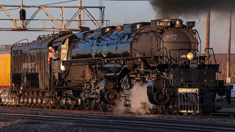

ALCo vyrobilo pro společnost Union Pacific celkově 20 kusů první řady (s označením 4000-4019), v roce 1944 pak přibylo ještě pět exemplářů druhé řady (4020-4024). V úvodu zmíněné renovace se přitom dočkala lokomotiva č. 4014, a to proto, že byla od roku 1962 vystavena v muzeu. Z dochované produkce tak šlo o nejzachovalejšího zástupce. Neznamená to ovšem, že by technici měli málo práce. V prvé řadě totiž museli vymyslet, jak dostat 600 tun vážící monstrum do 1 930 km vzdáleného Wyomingu.
Lokomotivu se nakonec na koleje povedlo vrátit s pomocí 12metrové přenosné části, přičemž souběžně s ní dorazil k technikům i vlak se 14 vagóny napěchovanými náhradními díly. Mezi ně patří třeba 603milimetrové písty obou motorů, stejně jako 1 727 milimetrů velká ozubená kola. Než je ovšem bylo možné vyměnit, muselo být hnací ústrojí vyčištěno. Technický vedoucí projektu Ed Dickens přitom zjistil, že momentálně již neexistují stroje, které by si dokázaly poradit s tak velkými součástkami.
Společnost Union Pacific tak vyhlásila poptávku po zcela novém dodavateli, stejně jako musela nechat vyrobit zcela nový kotel, neboť u původního bylo riziko prasklin. Stavěn byl přitom jako lodě v lahvi, tedy z vnitřku směrem ven. Technici navíc přistoupili k jisté modernizaci, neboť původně Big Boy spotřeboval každou hodinu 11 tun uhlí a 45 tisíc litrů vody. Vyvinut tak byl atomizér, který mixuje páru s topným olejem. V důsledku toho bylo zvýšeno tempo nad původně maximálních 130 km/h.
Renovace tak nakonec byla náročnější než původní stavba, neboť započala v roce 2013 a skončila až před oněmi třemi lety. Jen rok totiž zabralo rozebrání lokomotivy, stejná doba pak byla třeba i na kabinu, která se navíc stejně jako hnací ústrojí dočkala menší modernizace. Osazena je tak kupříkladu lepším komunikačním systémem. Kolos dlouhý 40,5 metrů a vysoký 5 metrů je tak bezpečnější i výkonnější než kdy dříve. Že k tomu bylo třeba několik desítek milionů dolarů, snad ani nemusíme dodávat.
Big Boy je titulován jako největší či nejvýkonnější parní lokomotiva všech dob, minimálně v druhém ohledu byl ale překonán. Rozhodně ovšem platí, že je nejslavnější. I proto, že se Američané rozhodli k rozsáhlé renovaci kousku č. 4014. Ta zabrala dlouhých šest let. Foto: Union Pacific
