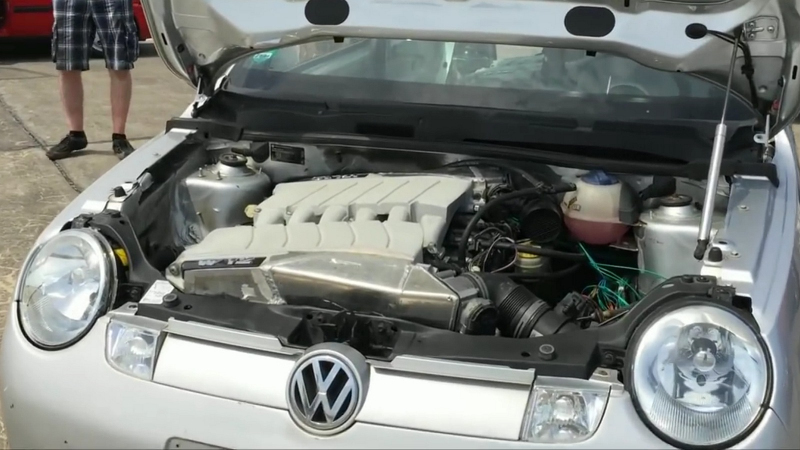

Do standardního provedení vizuálně totožného se slabým továrním Lupem Andre nasoukal dva motory W12 o výkonu 450 koní (331 kW) z VW Phaeton. Jakkoli to zní šílené, je to pravda a ani jeden tu neslouží jako náklad. Vůz má tedy dohromady 24 válců, 12 litrů objemu, 900 koní a pohon všech kol.
Nezbytné úpravy si vyžádaly kompletní destrukci interiéru. Kutil musel oba motory zastavět příčně, tedy o 90 stupňů otočeny než u zdrojových vozů a za pomocí bezedné kreativity dokázal tuto strojovnu poskládat do provozuschopného stavu. Jeden motor pod přední kapotu a druhý místo kufru. Pro standardní převodovku nezbyl prostor, Andre postavil speciální manuální skříň z motoru TDI. Pouze olejová vana byla příliš velká a po zmenšení se muselo upravit olejové čerpadlo.
Spojení mezi W12 a převodovkou zajišťuje hydraulicky ovládaná spojka s vlastnoručně vyrobenými setrvačníky. Instalace zadního motoru byla poměrně snadná, tedy alespoň podle slov tvůrce a majitele. Na zadní nápravu použil původně přední nápravu z Lupa, jen u ní samozřejmě zablokoval natáčení kol. Malé trable způsobilo chlazení a výfukové potrubí, ale mechanik si poradil a může jezdit.
Auto zatím není kompletně dokončené, ale pojízdné už je. Andre jej chce mít pro radost, na předvádění a také na závody na čtvrt míle. Nedělalo mu problém se smířit s tím, že legálně se po silnicích neprojede, za dobu svých technických pokusů je na tento stav zvyklý. I mezi těmi nejlepšími sprinterskými stroji ale dokáže vzbudit pozdvižení - aby také ne, 900koňovou kapesní raketu s 24 válci hned tak znovu neuvidíte...
