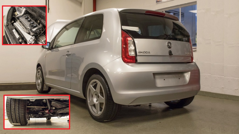

Vše začalo v roce 2012, když si Richard od dealera půjčil Citigo na pár dnů. Normální člověk si auto projede, vyzkouší a popřemýšlí, jestli by se mu s ním dobře žilo. Richard? Ten vzal vůz ke svému známému mechanikovi, do detailu změřil jeho útroby a přemýšlel, co by se do něj také mohlo vejít. A zjistil, že je v něm spousta místa na větší motor, převodovku, kardan, výfuk, že by se z něj zkrátka dalo postavit něco mnohem víc... Go. A nápad byl na světě.
Pak už to šlo ráz na ráz - nejprve byl pořízen u dealera předváděcí exemplář Citigo, k němuž byl o měsíc později dokoupeno... Audi TT 1,8 TSI quattro jako „dárce orgánů”. Ještě stále v roce 2012 tak mohly začít práce na voze - Citigo bylo zbaveno svého motoru a všech navazujících částí a do prostoru byl v tu chvíli jen zkusmo namontován agregát 1,8 TSI. Opravdu se vešel, a tak nebyl důvod nepokračovat.
V motorovém prostoru tedy byly přepracovány úchyty agregátu pro umístění větší jednotky a současně se začalo pracovat na implementaci pohonu 4x4. Zadní náprava musela být, třebaže s použitím části koncernových dílů, vyrobena prakticky od nuly, zadní část byla zbavena rezervního kola a do stejných míst se začalo stěhovat uchycení nové zadní nápravy a diferenciálu.

Trvalo další rok, než se podařilo dokončit úpravy motoru, připravit nový zadní diferenciál a zapracovat na některých dalších částech interiéru jako jsou pedály nebo přístrojová deska. Až v prosinci 2014 tedy byl do Citigo zpět namontován motor, převodovka a diferák a v lednu 2015 zbytky zavěšení s koly. Tento malý pekelník tak rázem začal připomínat auto.
Chyběla ale pořád spousta věcí, které bylo nutné vyrobit, třeba hnací hřídele všech kol. Některé technické věci se podařilo dokončit, právě poté ale začal Richard s dalším postupem váhat a během zbytku roku 2015 se na autě nezměnilo prakticky nic. Fotografie „výsledku”, které uvidíte na konci přiložené galerie, tedy zachycují stav ke konci roku 2015 - zvenčí prakticky hotové auto, kterému ale uvnitř k dokonalosti ještě leccos chybí.
Na poslední fázi zásadních technických příprav už je radost pohledět
Krom pohonu zadních kol tu není žádná elektrika. Na autě jsou sice brzdy, ale nejsou funkční, není hotové jejich vedení. Motor je na svém místě, i v jeho případě ale chybí dost práce - nejsou tu svody, výfuk. A pochopitelně, v interiéru je možná volant, pedály, řadička nebo sedadlo, ale k hotovému má též daleko.
