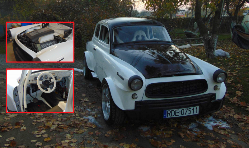

To nebyl případ tohoto auta. Šlo o už dosti nalomený kousek vyrobený roku 1962 (můžete jej vidět v galerii i v původním stavu), který měl ve svém držení Grzegorz, jinak automobilový mechanik. Tohle auto už od pohledu čekal leda odchod do věčných lovišť, pakliže by mu tedy někdo nedopřál rozsáhlou renovaci. I toho by jistě byl Grzegorz schopen, když ale jednoho dne uzřel u svého známého provozujícího vrakoviště BMW 540i E39 těžce nabourané tak, že jeho motor a další klíčová technika zůstala nedotčena, napadl ho ďábelský plán - zbytky obou těchto aut spojit v jedno.

Grzegorzovo dílo je podobné BMW E9 CS s technikou M5, akorát s tím rozdílem, že této Octavii zůstala původní karoserie, do níž se z 540i stěhovala jen technika. Postup prací vám nejlépe přiblíží přiložená galerie, to podstatné ale shrneme i zde.
Nejprve bylo pochopitelně nutné dostat z nabourané 540i veškerou potřebnou techniku, zejména pak motor, převodovku, zadní nápravu a veškeré potřebné vedení. Na druhé straně pak bylo nezbytné připravit zbytky Octavie na to, aby techniku BMW byla schopna přijmout. To je na podobných projektech ta nejnáročnější práce, počínaje zbavení karoserie koroze, pokračuje jejím vyztužením a konče změnami částí základní konstrukce, aby bylo vůbec možné do ní dostat něco, co tam vlastně vůbec nepatří.
Technika se ale musela přizpůsobovat z obou stran. Grzegorz použil původní nápravy 540i, tedy včetně originálního rozchodu kol (proto musela být karoserie o cca 20 cm rozšířena), rozvor ale změnit pochopitelně možné nebylo. Musel se tak zkrátit kardan o cca 80 centimetrů. A samozřejmě, úplně jiné nápravy do karoserie nenamontujete tak, že je někam přišroubujete. I jejich úchyty musely být připraveny z ničeho.
Instalace motoru, převodovky, kardanu, diferenciálu a náprav se podařila, jenže i tak k cíli vedla ještě dlouhá cesta. Karoserii bylo třeba zásadně vyztužit, neboť skoro 60 let stará „kastle” původně nesoucí čtyřválec o objemu 1 089 cm3 a výkonu 42 koní není z podstaty schopna ve standardní podobě pracovat s 4,4itrovým vidlicovým osmiválcem o sedminásobném výkonu. Bylo třeba vyřešit chlazení, neboť na přídi už pro něj nezbyl prostor (je tedy instalováno v zadní části vozu, proto má auto ve vývojových fázích otevřené víko kufru), chyběl celý interiér, elektrika, doladění jen nahrubo opracované karoserie, byly tu zkrátka ještě měsíce dřiny.
Nakonec se ale dobrá věc podařila. Vůz se nejprve podařilo dát do alespoň provozuschopného stavu (můžete jej též vidět v galerii a také na videu) sice bez dveří a spousty dalších detailů, ale už s funkční mechanikou a ďábelsky znějícím i vyhlížejícím vyvedením výfuků před zadními koly bez jakéhokoli katalyzátoru či podobného omezení.
Tato bizarní podoba Octavii vydržela pár týdnů, než ji Grzegorz dopřál finalizaci - připusťme, že trochu kontroverzní. Byl dokončen interiér, v zásadě zcela specifický, i exteriér v trochu zvláštní bílo-černé kombinaci. Vůz tak vyhlíží drsně, možná příliš, ale to nejlépe posoudíte sami.
Technika na každý pád za drsným vzhledem nezaostává. Pod kapotou auta je motor M62B44 ze zmíněné 540i, tedy jednotka s objemem 4,4 litru ještě z dob, kdy neměla systém VANOS. Standardně dává výkon 210 kW (285 koní) při 5 700 ot./min a točivý moment až 420 Nm při 3 900 ot./min. Grzegorz přiznává, že přímé vyústění výfuků motoru ubralo asi 20 koní na výkonu, ale i těch 265 kobyl z tak objemného motoru cvičí se starou „oktávkou” jako nic.
I to vám naznačí video, my vám k němu prozradíme i hmotnost. Grzegorze trochu zklamala, po všech úpravách a instalaci všeho potřebného se ale nedostalo výrazně pod metu 1 200 kg (původně Octavia vážila 920 kg). Kde ale v poměru výkonu a hmotnosti přebývají kila, lze ještě zvýšit výkon - autor tak počítá s instalací kompresoru a nemine jej zřejmě ani výměna diferenciálu za samosvorný. Jak můžete vidět opět na videu, tohle auto je trochu palič vnitřní pneumatiky, nepříliš zatížená záď má s přenosem výkonu problémy, i když vůz používá vzadu i vpředu neskromné pneumatiky - 265/35 resp. 255/35 R18.

Na začátku byla jedna stará Octavie a nabourané BMW 540i
A pak už „jen” hora práce se spojením obojího dohromady
Výsledek je svérázný, ale výjimečný
Tohle zbylo z původní Octavie...
