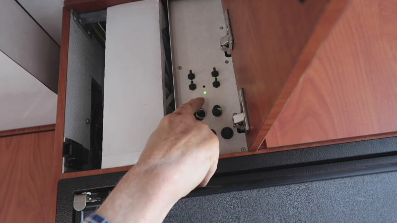

Veškeré vybavení má velmi promyšlené zpracování a ještě lepší užitnou hodnotu. Mistrovským dílem Ela je další velkoprostorová postel uložená ve stropu. Spaní pro pána domu s manželkou dosud chybělo, ale celou dobu bylo ukryté nad hlavou. Pomocí elektronického mechanismu opět skrytého hezky ve skříňce je možné ležení pomalu spustit dolů o několik desítek centimetrů, aby vznikl přístup na širokou matraci přes schůdky integrované do stěn koupelny.
Autor jedinečného uspořádání sám přiznal, že vytvořit dostatečně silné zařízení, které by spolehlivě spouštělo těžkou postel, byl technický oříšek. V každém rohu je krokový motorek, každý ze čtyř by měl být napájen rovnoměrně, aby se patro pomalu rovnoměrně dostalo dolů a později zpět ke stropu. El může regulovat každý motorek zvlášť podle svého uvážení, pokud by postel bylo potřeba dostat do vodorovné polohy třeba v kopci.
