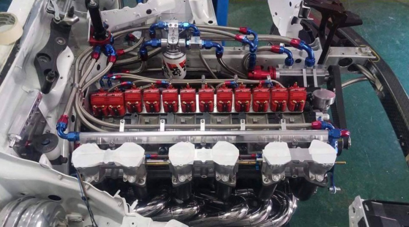

Existují ale fanoušci, kteří pro Wankel pod kapotou udělají cokoliv. Jihoafričan Zweli Petse je jedním z nich a tří- nebo čtyřrotorový Wankel mu je málo. Dostal se k bouranému BMW M6 E63, stroji, který měl původně pod kapotou dokonalý desetiválec S85B50. Ten se obvykle za jiný nemění, pokud ovšem nemáte úmysl obdařit vůz něčím ještě zajímavějším. A ten Zweli Petse má.
Pro vůz má připravený Wankel o ne méně než šesti rotorech. Něco takového je naprostou raritou, většina i málo známých aut s Wankely končí na čtyřech rotorech. Takové motory dávají klidně 300, klidně 400 koní. To, co vidíme před sebou, není jediný šestirotorový Wankel na světě - již dříve jeden postavila firma Pulse Performance Race Engineering. Produkoval stěží uvěřitelných 824 koní a 719 Nm.
Motor v tomhle BMW má objem 3,9 litru a je stavěný na zakázku. Jaký bude mít výkon, zatím nevíme, odhadovat číslo přinejmenším blízké čtyřcifernému ale není nemístné. Agregát dostal motané svody se stejnou délkou každé větve, které samy o sobě jsou uměleckým dílem. Vstřikování paliva zajistí jednotka LT16 EFI od Microtechu a řazení bude obstarávat šestistupňová sekvence od HGT Precision.
Dotčené bílé BMW bylo bouráno na levý přední roh, musel být vyměněn kousek nosníku. Proč ale byl interiér rozebrán a nabídnut k prodeji, nevíme, dá se ale očekávat přestavba na vůz bližší závodnímu než luxusnímu GT, kterým M6 byla původně. Jak asi tušíte, tohle auto ještě není hotové, i když se na něm pracuje už více než rok. Jeho stavbu ale bedlivě sledujeme a dnes už jsme neodolali touze vás s ní seznámit.
Nejnovější fotka, která je z 2. září a kterou najdete v desítkách obrázků dokumentujících dosavadní postup úplně dole, ukazuje motor už namontovaný v autě a kompletní, ovšem nic moc víc. Interiér je zatím stále otázkou, stejně jako zavěšení kol a hromada dalších věcí; zde by ale asi nebylo chybou použít to sériové z M6. Až tohle auto bude hotové, jistě se máme na co těšit, už teď je ale pohled na hotový šestirotorový Wankel v útrobách M6 pastvou pro oči...
