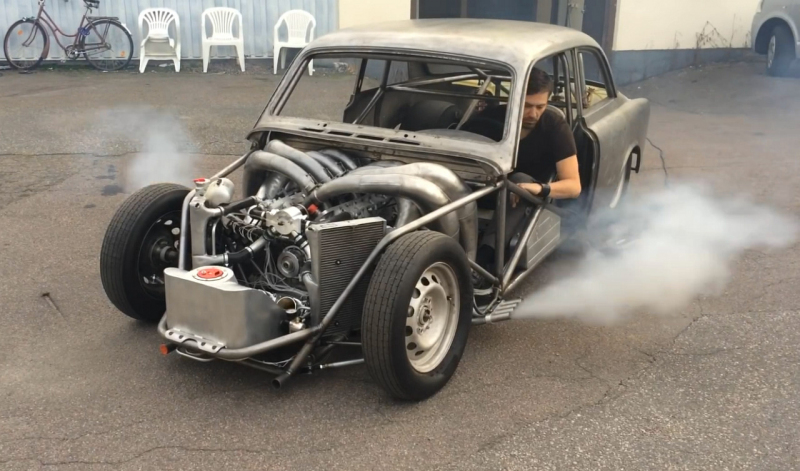

Pokud se zabýváte loděmi a externími lodními motory, asi vám něco říká jméno Evinrude. Tahle americká společnost postavila v roce 1988 dvoutaktní čtyřlitrový osmiválec právě jako externí motor. Měl tedy sloužit pro pohon lodí, jenže švédská firma VM Performance si řekla, že by se mohl hodit do jejího Volva Amazon. A pustila se do plánování a následné stavby. Asi nebude náhodou, že tahle firma sídlí ve Västerås, městě, kde se každoročně koná Power Big Meet, největší sraz amerických veteránů a muscle cars na světě.
Nebylo to jednoduché, pochopitelně. Evinrude V8 byl, jako každý podobný motor, stavěn tak, aby fungoval svisle. Problémem nebylo ani tak nastěhování sacích otvorů přímo do klikové skříně, jenže když motor otočíte klikovkou dolů, aby mohl fungovat v autě, máte sací otvory zespod motoru. To si vyžádalo výrobu vlastního sání - a proto jsou také škrticí klapky tak nízko.
Výfuky jsou na druhé straně; ty obrovské trubky nahoře nejsou airboxy, nýbrž expanzní komory výfukového systému, které výfuk dvoutaktu potřebuje pro efektivní chod. Výfukové plyny díky těmto komorám nedovolí čerstvě nasáté náplni uniknout ze spalovací komory, než píst uzavře výfukový otvor, zjednodušeně řečeno. Osm jich tu je proto, že u V8 potřebuje každý válec svou vlastní komoru kvůli různému časování, navíc má každý svůj karburátor. A expanzní komory také vypadají jako rohy nějaké příšery ze severských bájí.
Vlastními silami vyráběného toho tu je mnohem víc. Všimněte si např. expanzní nádoby na jednom z chladičů, ta je také vlastnoručně navržená i svařená, stejně jako třeba rám a uchycení motoru. A v podstatě všechno, až na kousek karoserie a zbytek podvozku, které pochází z již zmíněného Volva Amazon, vozu vyráběného v letech 1956 - 1970.

Nejen díky expanzním komorám výfuků bude o tohle auto jistě zájem i na Power Big Meet, pokud se tam přijede ukázat, a motor z USA pochází
Volvo Amazon s dvoutaktní V8 je vskutku šílený stroj
