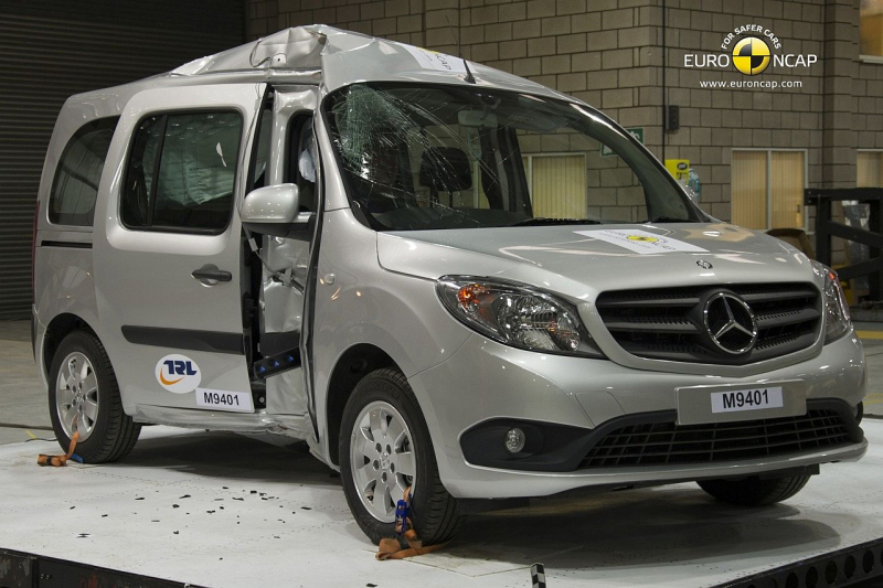

Podobně jako v některých starších případech, také zde se ukazuje, že Citan má k pojízdné rakvi poměrně daleko, nicméně je nutné říci, že některé snímače konkrétních testovacích figurín dostaly hodně zabrat. Už frontální náraz na deformovatelnou překážku se čtyřicetiprocentním překrytím ukázal, že jeden z nejnovějších Mercedesů rozhodně neprojde testem jako nůž máslem a zdaleka nedostojí standardům svých větších sourozenců. Především v případě řidiče elektronika zaregistrovala mezní hodnoty v oblasti hrudníku a pravé nohy. Euro NCAP doslova píše, že „některé struktury palubní desky představují riziko pro kolena a stehenní kosti cestujících různé výšky“.
Slavně nedopadl ani pokus nárazu zezadu, kdy se rychlost pohybu krční páteře a hlavy směrem k opěrce znovu přiblížila ke krajnímu limitu, podstatně hůře si však Citan vedl při simulovaných nehodách zboku. Srážka s maketou vozu i vržení na sloup ukázaly nedostatky způsobené v samotné konstrukci. Citan sice je vybaven bočními a hlavovými airbagy, ty se však opakovaně zachytávaly o horní úchyt bezpečnostního pásu, čímž nebyly schopny adekvátně plnit svůj úkol. Obzvláště náročnější kontakt se stromem nebo sloupem hrozí nedostatečnou ochranou hrudníku, což již uznal také Mercedes a přislíbil, že chybu napraví.
Při bočním testu se navíc ukázalo, že se při nárazu vytvořila mezera mezi sloupkem B a přední hranou posuvných dveří, což bylo komisaři vyhodnoceno jako místo potenciálního poranění končetin. Co se týče ochrany dětských pasažérů, zde Euro NCAP nemá k naměřeným hodnotám žádné připomínky, je zde ale poznámka o nemožnosti vypnout airbag spolujezdce, což zamezuje instalaci dětské sedačky proti směru jízdy.
Nedokážeme přesně říci, jestli by Citan dostal podle metodiky z roku 2011 čtyři hvězdy, každopádně o jednu z pěti jednoznačně přišel kvůli nedostatečně ochraně chodců. Příď vozu, včetně předního okna a sloupků A dnes musí získat minimálně 60 procent bodů, pokud chce automobilka pomýšlet na nejvyšší možný počet hvězd. To se ale Mercedesu nepodařilo, když zaostal za limitem o čtyři procenta, ačkoli opět musíme zdůraznit, že s pasivní bezpečností posádky dané nijak nesouvisí.
Přestože zde máme vůz postavený na platformě Renaultu (automobilky známé svým sběrem pětihvězdičkových výsledků) a logem Mercedesu (který si na bezpečnosti rovněž zakládá), je zřejmé, že ani jedno není zárukou ničeho. Citanu nepochybně ublížil fakt, že jeho základy byly vyvíjené podle starší metodiky testů, ale i kdybychom odhlédli od méně důležité ochrany chodců, Daimler má pořád co vysvětlovat.
