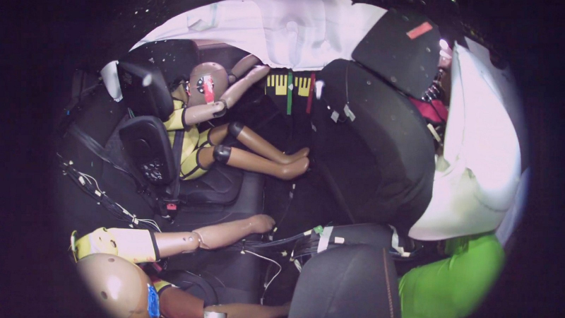

Loni totiž došlo k tomu, dlouho ve vší tichosti, že britsko-čínské MG 3 z crash testu Euro NCAP odjelo se čtyřmi hvězdami, aniž by tomu jeho výkon v testu reálně odpovídal. Čtyři hvězdy jsou pořád velmi dobrý výsledek a dávají tušit pasivně velmi bezpečné auto, ostatně stejným se chlubí třeba Kia EV4, Jeep Compass, Renault Clio nebo Toyoty Aygo X a Yaris. Jenže u žádného z těchto aut nedošlo na problém, s jakým byl spojen čtyřmetrový hatchback vyráběný v Říši středu.
Při čelním nárazu totiž došlo k selhání mechanismu ukotvení sedačky řidiče, která se pak následně vyrvala úchytů a po simulovaném čelním nárazu setrvačně pokračovala vpřed. To by reálně vyústilo v poranění nohou a hlavy. To je zásadní konstrukční nedostatek, který je na nula hvězd, ne na čtyři. Ale výsledkem byla ona čtyřka.
Automobilka původně namítla, že za problémem stojí špatné ukotvení sedačky během testu ze strany Euro NCAP, organizace však následně uvedla, že před každým nárazem provádí důkladnou kontrolu, aby výsledky byly maximálně objektivní. MG tak přislíbilo, že u všech aut, která vyrobí od srpna loňského roku, bude již systém uchycení sedadel vylepšen. Od října pak mělo dojít rovněž na úpravu funkčnosti airbagu, neboť při crash testu díky lehčímu vyosení po něm sklouzla hlava figuríny a přišla tak do kontaktu s volantem.
Euro NCAP uvedlo, že nic takového se za celou osmadvacetiletou historii organizace nikdy nestalo. Přesto všechno ale MG3 skončilo se čtyřhvězdičkovým hodnocením, za čímž stojí právě firemní protokoly kladoucí stále větší důraz na elektronické berličky. Ty vozu přihrály tolik plusových bodů, že nakonec za ochranu dospělých získal 74 procent. Tedy stejné hodnocení, jaké má v této kategorii na kontě třeba VW T-Cross. Zmíněné Toyoty Aygo X a Yaris pak skončily jen se 73 a 72 procenty, tedy o chlup hůře. Těm se ale sedačky z úchytů netrhají.

Dodat pak už jen lze, že MG nezůstalo pouze u úprav ve výrobě. Automobilka totiž uvedla, že chystá svolávací akci všech kusů, které opustily továrnu před loňským srpnem, aby u nich došlo na nápravu mechanismu uchycujícího sedačky. Tato oprava bude samozřejmě bezplatná a postup automobilky nemá smysl kritizovat. Proč se ale o takové věci dozvídáme až nyní jako o nějaké bezvýznamné okolnosti? Tady jednou NCAP zas jednou ukázal rozpačitost svého aktuálního počínání.
MG3 získalo při crash testech čtyři hvězdičky, i když došlo na selhání mechanismu uchycujícího sedačku. Fascinující, že? Foto: Euro NCAP
