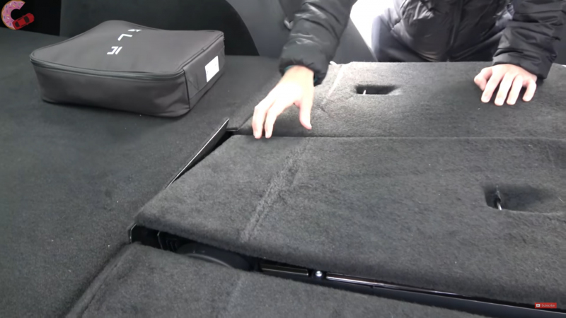

Ještě než se přesuneme dovnitř, lze upozornit na nesedící podběhy a na ně navazující boční prahy, stejně jako občas stávkuje zadní víko. To se při pohybu zasekává. Na druhou stranu ovšem alespoň funguje, což se nedá říci o tlačítku v zavazadelníku, jímž uvolňujete opěradlo pravého zadního sedadla. V případě toho levého je pak sice sklápění bezproblémové, ovšem návrat do původní polohy již vyžaduje zacvaknutí odchlíplé zadní stěny a zastrčení koberečku.
