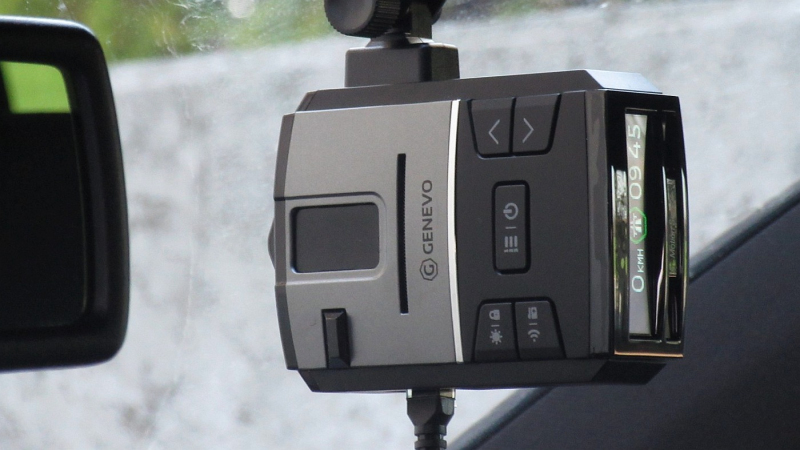

K tomu později, nejdříve se musíme podívat na oblast, kde je změna asi nejviditelnější. Předchozí model One byl výborný detektor, vypadal ale jako krabička od mýdla. V tomto ohledu se Max posunul do zcela jiné kategorie. Krapet narostl, jeho obal je výrazně členitější a dramatičtější. Názory na to jsou různé, někdo byl spokojenější s absolutní nenápadností předchůdce, jiný zase preferuje jistou okázalost novinky.

Max v jeho krabici doprovází magnetický držák s přísavkou. Detektor samotný má na sobě dvě plochy, jednu pro horizontální a druhou pro vertikální orientaci a její změna je otázkou jednoho rychlého pohybu ruky. Stejně jednoduché je sejmutí detektoru při parkování v místech, kde by mohl zvát asociální jedince k návštěvě interiéru s cihlou v ruce. Stejnou pochvalu zasluhuje adaptér napájení. Má v sobě USB port, takže s jeho pomocí můžete nabíjet třeba telefon, současně má na sobě programovatelné tlačítko, kterým lze ztlumit třeba aktuální poplach.

Instalace po vybalení je velmi jednoduchá, stačí vzít držák, detektor a napájecí adaptér a to vše umístit do vozu. Max není úplně nejmenší detektor, přesto jej snadno lze umístit ke zpětnému zrcátku. Pak už jen zapnout a vyrazit na cesty. Zde se dostáváme asi k tomu nejzajímavějšímu, k vlastnímu upozorňování na radary. Byl jsem na něj zvědav, protože už jeho předchůdci měli výborné detekce. Nejmladší přírůstek dostal nejcitlivější anténu v historii firmy, otázkou tedy bylo, co to udělalo nejen s citlivostí na reálné radary, ale také s četností falešných poplachů.
