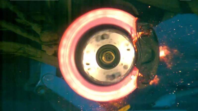

Na video je něco takového nastíněno s pomocí staršího Fordu Fiesta z roku 1990 s motorem 1,6, z nějž bylo sundáno pravé přední kolo a to bylo zvednuto do volného prostoru. Motor pak byl roztočen do vysokých otáček na čtvrtý převodový stupeň a do toho přišly ke slovu brzdy. Pochopitelně, i u tohoto auta platí, že brzdy jsou silnější než motor, takže kdyby řidič chtěl, motor brzdami „přemůže”. On ale nechtěl, brzdil jen tak, aby kotouč „soustružil” třmenem a dostal jej do podobné situace jako při oné jízdě z kopce. A začaly se dít věci.
Tedy, ono chvíli trvalo, než se začaly dít, protože i přes přítomnost otevřeného diferenciálu se část výkonu dostávala také směrem k druhému kolu, po jeho zablokování ale už všechen výstup pohonné jednotky patřil jedné brzdě. Na té bylo nejdříve znát, že je pod vysokou zátěží, pak přišlo i trochu kouře a rudé barvy. Kdyby i v ten moment řidič brzdě povolil, vcelku rychle se zchladí a bude po chvíli alespoň nějak fungovat. On ale opravdu chtěl zkusit vše až do krajnosti.
Leckdo by mohl čekat, že následovat bude jen jiná barva, dosažení teploty varu brzdové kapaliny či jiný projev ztráty schopnosti brzd fungovat. Jenže stalo se něco horšího - rozpálený kotouč vlivem roztažnosti a možná i dílem předchozích drobných poškození doslova explodoval, rozpadl se na části a rozlétl na všechny strany. A hořící třmen na tom nebyl o mnoho lépe. Taková brzda už pochopitelně nezpomalí nic, ta je prostě pryč.
Podívejte se sami, jak to probíhalo s pomocí obrázků a nebo videa níže, je to fascinující pohled. A nejlepší připomenutí, že brzdy neustále zahřívat a zahřívat zejména onou nevhodnou cestou z kopce je krajně nešťastné. Skončit to může i právě takto...
Takhle to vypadá, když kotoučová brzda postupně vzdá svůj boj s decelerací
Finále celého souboje ve větším detailu
