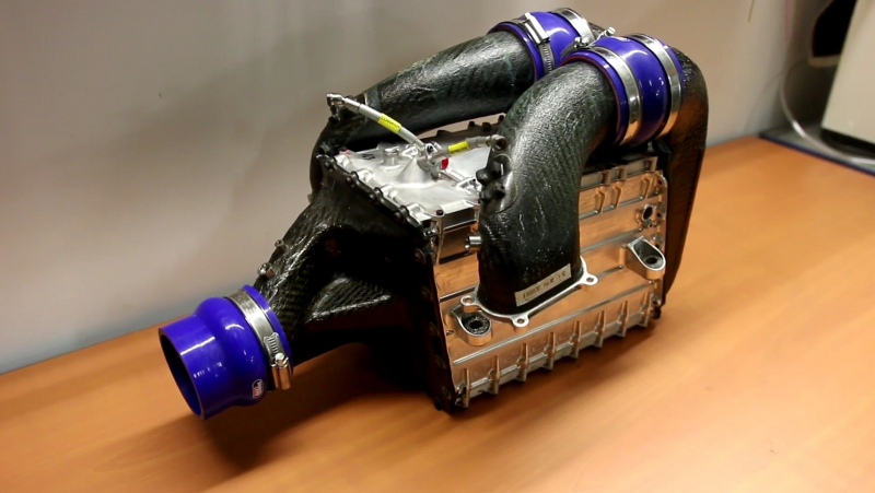

Zajímavější je o to víc, že se jedná se o mezichladič motoru ikonického Ferrari. Tým Manor F1 se původně jmenoval Virgin Racing a pak Marussia a právě v té době mu motory dodávalo Ferrari. Z té doby pochází i mezichladič níže. Posazen byl doprostřed V šestiválcového motoru se vstupem vzduchu od turba směrem k zádi auta, protože turbo bylo vzadu. Dva výstupy, které vypadají jako rohy, míří naopak směrem k přídi auta.
Rozdělení proudu vzduchu ke dvěma řadám válců tedy probíhalo až za mezichladičem, sání pro každou řadu bylo připevněno na koncích „rohů”, které vidíme níže a které mezichladiči dodávají trochu démonický vzhled. Žádné žebrování navenek vidět není, tohle je tzv. vodní mezichladič, kdy vzduch chladí kapalina.
Peter Bjorck mezichladič pomalu rozebírá a zjišťuje, že zatímco zvenčí je karbonové vedení vzduchu opracované jen dost hrubě, zevnitř je krásně hladké. Pochopitelně, vnitřek tu je důležitější než vzhled zevnějšku - na ef-jedničkách nepracují žádní designéři, jen technici. A samozřejmě, přínosná je tu minimální hmotnost dílu. Uvnitř vidíme malé trubičky, prý je jich tu přes 16 tisíc (!), a zatímco ve většině případů by chladicí médium prošlo výměníkem jednou, tady prochází čtyřikrát a až pak hadicí odchází předat nasbírané teplo okolnímu vzduchu ve vlastním chladiči.
Díly jsou tu buď karbonové, nebo frézované z hliníku, díváme se na skutečně krásnou práci. Bjorck poznamenává, že ne všechny týmy F1 používají vodní mezichladič, některé chladí stlačený vzduch normálně vzduchem jako civilní auta. Také je prý zajímavé, že tu jsou obyčejné silikonové spojky hadic a sice nerezové, ale pořád relativně normální spony.

Takhle vypadají dva z podstatných dílů přeplňovaných motorů Formule 1 -
obtokový ventil a mezichladič turbodmychadla
