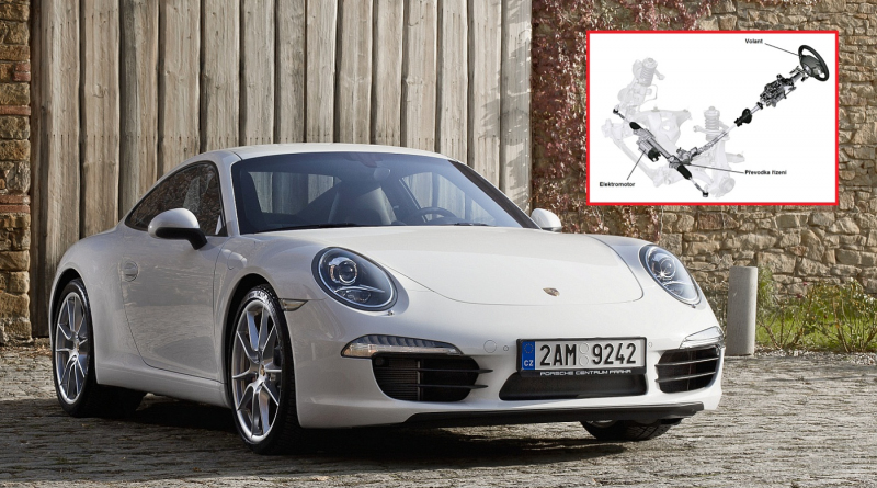

Jde o sportovní auta a za příklad můžeme vzít, Porsche 911, ikonu mezi nimi. 911 vždy měla řízení na hranici dokonalosti a také skrze něj prodávala své výjimečné jízdní schopnosti. Svým způsobem to platí rovněž o generaci 991, která má elektrický posilovač na špičkové úrovni a řízení snadno i s ním předčí nejednu „hydrauliku”, problém je ale v tom, že konkurenci z vlastních řad se vyrovnat zdaleka nedokáže.
Hydraulika v 911 997 je možná nejlepší řízení, které v posledních letech vzniklo, jež dokonale těží z přední nápravy nezatížené motorem ani přenosem výkonu. Třímat volant v rukou je tady jako držet kožený kornout se zmrzlinou, v němž cítíte každý pohyb svého jazyka - víte prakticky o každém „pitomém” zrnku písku, které se někomu před vámi vysypalo z přívěsného vozíku. Proti tomuto nemá elektřina v 911 991 šanci, není tak komunikativní, řidič se přes veškeré její kvality nedozví tolik, co dříve.
V tomto ohledu sice probíhá bouřlivý rozvoj a je patrně jen otázkou času a financí, než elektrická řízení odezvou a citem minimálně vyrovnají hydrauliku. Jde vlastně jen o to, odkud a jak často si řídicí jednotka bude brát informace, jak je vyhodnotí a jak dokonalé budou algoritmy ovládání elektromotorů. Porsche to ale neomlouvá - taková značka by nikdy neměla dát přednost papírovým emisím CO2 před řidičskými kvalitami vozu a udělala to. Taková změna by u podobného neměla proběhnout dříve, než vývoj pokročí do takové fáze, kdy náhrada hydrauliky proběhne jako ryzí posun vpřed. To se tady nestalo a negativa této změny nevyváží ani jeden pozitivní aspekt - že čerpadlo musí být u motoru, který je v 911 vzadu, kdežto zatáčejí přední kola. To znamená nutnost potrubí vedoucího kapalinu přes celé auto. A také je tu otázka hmotnosti - elektrický posilovač není podstatně lehčí, ale v 911 je těžký elektromotor vpředu, což pomáhá rozložení hmotnosti.

Porsche 911 991 má sice dobrý elektrický posilovač...
...ale na špičkové řízení generace 997 zdaleka nedosahuje. A není to jediný případ, kdy
