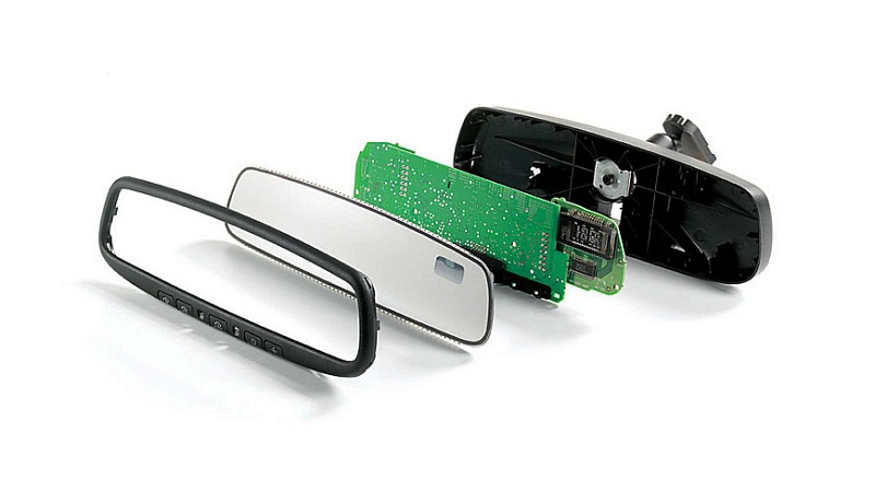

Stmívání zrcátka obstarává elektrochromatická vrstva, do které elektrický obvod v zrcátku pouští nízké napětí - podle toho, kolik světla dopadá na senzory, tvořené nejčastěji fotodiodami. Ty jsou dva - jeden míří dopředu a slouží pro zjišťování množství okolního světla, druhý dozadu a detekuje světla aut jedoucích vzadu, to abyste pokaždé viděli co nejlépe. V tom ostatně spočívá jedno z dalších kouzel tohoto řešení - ručně přepínatelné zrcátko má dva stupně zatmavení, to automatické nekonečně mnoho. Ale zpět k podstatě jeho fungování.
V závislosti na výstupu z obou senzorů posílá řídící jednotka určité napětí do elektrochromatické vrstvy. Ta je umístěna mezi vnějším krycím sklem a zrcadlem a za normálního stavu je čirá. Když senzory zjistí méně světla zvenčí nebo oslnění z auta za vámi, na vodivé vrstvy umístěné po obou stranách elektrochromatické vrstvy je přivedeno napětí, které způsobí změnu náboje na samotné vrstvě. Ta následně ztmavne a sníží množství odraženého světla.
Na obrázcích níže se můžete podívat, jak takové zrcátko vypadá, když ho rozeberete. Jestli ho autor této rozborky zase složil zpátky a fungovalo dále, nevíme, ale dá se předpokládat, že ano - zase tak složité zařízení to není. I v tom ovšem spočívá jeho kouzlo - je to malý pomocník, který ale jízdu nocí dokáže řidiči citelně zpříjemnit. Takže pokud při volbě nového auta budete přemýšlet, zda zaškrtnout v rámci příplatkové výbavy právě samozatvavovací zpětné zrcátko (či zrcátka, sama se dnes mohou zatmavovat i ta vnější), doporučujeme dlouho neváhat...
Samozatmavovací zpětné zrcátko reaguje na světlo před a za sebou. A podle toho elektronicky nastavuje stupeň zatmavení...
