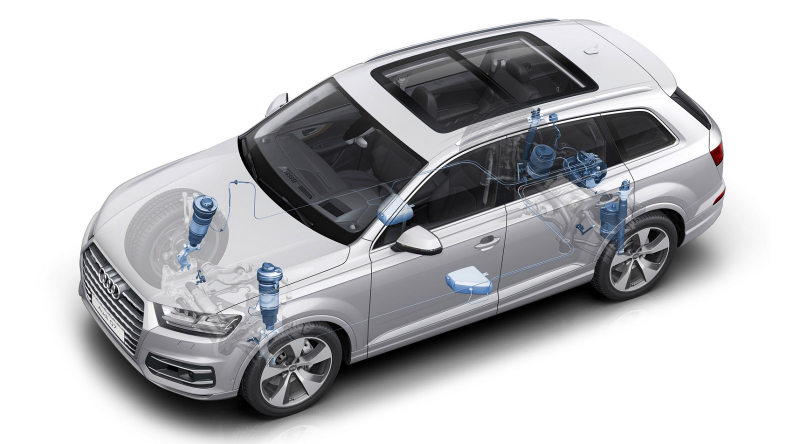

Základní prvky vzduchového odpružení auta obrazem. Na řezech Audi Q7, Audi A6 i obecném nákresu vidíme jednotlivé vzduchové „pružiny”, jejich umístění a vzájemné propojení
