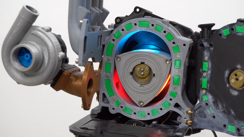

Tuto pohonnou jednotku nyní dostal před kameru Jason Fenske z Engineering Explained, který se na ní rozhodl ukázat jak pozitiva, tak negativa výjimečného motoru. Stejně jako osvětlil i jeho fungování. Motor, který vidíte na snímcích i videu, však není japonským originálem. Místo toho byl ve zmenšeném měřítku (1:3) vytištěn na 3D tiskárně.
Důvodem, proč má Wankel tak vysoký měrný výkon, je, že při otáčení hřídele jsou aktivní všechny tři komory každého housingu. Znamená to, že u každého rotoru dojde při každé otáčce ke třem zážehům. Rotor ale není s centrální hřídelí spojen pevně, má vnitřní třetinový převod, takže se otáčí 3x pomaleji. Když to zkombinujeme, vychází nám jeden zážeh na jednu otáčku centrální hřídele a stejně tomu je u dvoutaktních motorů.
Proto se občas tvrdí, že Wankel s objemem 1,3 litru je kvůli dvojnásobné efektivně v podstatě ekvivalentem 2,6litrového klasického motoru. Nelze se tedy vůbec divit, že pod kapotou RX-8 dával rotační agregát k dobru 231 koní, v případě přeplňované Mazdy RX-7 pak výkon vyšplhal dokonce na 255 až 280 koní. Pohyblivé jsou přitom pouze tři části motoru - rotory a hřídel - což přispívá ke snížení třecích ztrát.
Další výhodou Wankelu je skutečnost, že zatímco u běžných pohonných jednotek dochází k vertikálnímu pohybu pístů ve válcích, v tomto případě je veškerá práce odváděna krouživým pohybem. Chod motoru je tedy mnohem vyrovnanější, navíc má díky tomu daleko výše položené červené pásmo otáček - 9 000 ot./min. je opravdu hodně i na atmosférický agregát, natož pak na takový, který dopují dvě turba.
Jak ovšem již bylo zmíněno, rotační motor má také mnohá negativa. Tím prvním je nízká tepelná účinnost, za kterou stojí design housingů. Spalovací komory mají ve vztahu k objemu velký povrch, což vede k velkým tepelným ztrátám. Navíc u nich nelze dosáhnout vysokého stupně komprese a kvůli jejich tvaru je těžké dosáhnout prohoření paliva. To se negativně projevuje na spotřebě i emisích. Za tímtéž pak stojí i rozprašování oleje, který sice motor utěsní, ale dojde také k jeho částečnému spálení.
Samotné utěsnění agregátu je přesto dalším problémem, neboť díky designu motoru se jeho jednotlivé komponenty potýkají s odlišnou teplotou. Na to pak samozřejmě reaguje i těsnící materiál, který se různě roztahuje a smrskává. Aby tedy Mazda vše vyřešila, implementovala do obruby housingu chladící elementy, které se snaží prostředí vyrovnat. To se sice podařilo, vysoké emise však přetrvaly, načež měl Wankel konečnou.
