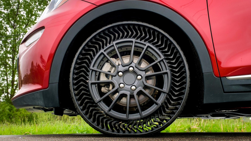

Pneumatikářský gigant Michelin už před mnoha léty přišel s novým typem obutí zvaným Tweel, který pro správný výkon své funkce vůbec nepotřebuje hustit vzduchem. Místo toho pneumatika (podržíme se toho termínu, třebaže bez vzduchu uvnitř už na tohle označení úplně nesedí) spoléhá na vertikální žebra z odolné pryskyřice, jenž spojují běhoun a střed sloužící rovnou k uchycení na náboj kola. Právě od této koncepce je ostatně odvozen název nové gumy - Tweel je složenina slov Tyre (pneumatika) a Wheel (kolo).

Tweel, který nyní míří na silnice pod označením UPTIS (Unique Puncture-proof Tire System, tedy Unikátní systém pneumatik odolný proti defektu), většina těchto problémů míjí. Ztráta tlaku z jakéhokoli důvodu nepřipadá v úvahu, životnost je delší a též odolnost proti mechanickému poškození je větší. Ani to ale neznamená, že se její běhoun neopotřebovává či že se nemůže poškodit. A v takovém případě je třeba jej opravit.

Video bohužel nemá zvuk, takže si k němu můžete pustit třeba Karla Gotta, zajímavosti podívané to ale neubírá. Servis nejprve poničený běhoun téměř kompletně obrousí, zbylé mělké drážky vyplní měkkou gumou a nalepí nový běhoun. Ten má jiný a pochopitelně zcela nový vzorek, který by znovu měl něco vydržet. A pozoruhodný je i zbytek procesu, kdy jsou tlakem vzduchu dány všechny součásti řádně dohromady - výsledkem je bezvzduchová pneu, která vypadá jako nová.
