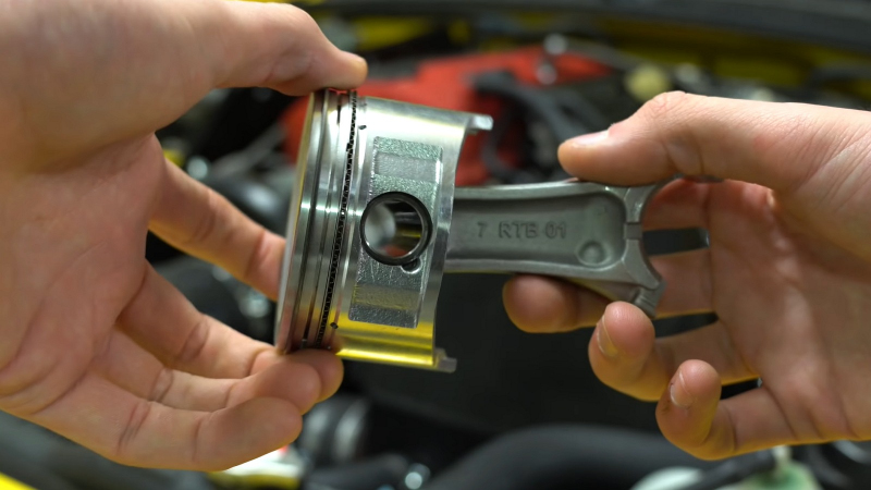

Když je směs chudá, hoří při vyšších teplotách, což může vést k samozápalům. Kombinace s vynecháváním pak vede k nepravidelnému chodu motoru, kterým trpí ojniční ložiska. Také jejich poškození je velmi drahý špás.
