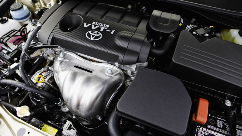

Od té doby Camry zvládla více než 300 tisíc mil (482 700 km), i přes takový nájezd nicméně vůz září pomalu jako nový. Jeho majitel si totiž evidentně bez manuálu nedokáže představit život. Proto ostatně do letité Toyoty investuje další a další peníze. Pořídit totiž již musel dvě spojky či tři baterie. Problémem se nicméně stala nadměrná spotřeba oleje, která je vrozenou závadou 2,4litrového čtyřválce 2AZ-FE, pro Camry obecně dost nevhodného motoru. Týká se pak agregátů vyrobených v letech 2007-2011.
Za zvýšenými provozními náklady stojí špatné pístní kroužky, které je třeba vyměnit. Přesně k tomu majitel nakonec přistoupil, načež se nám vyskytla poměrně vzácná příležitost - prohlédnout si jednotku s tak vysokým nájezdem i mimo motorový prostor. Zajímavé je, že i přes onen únik oleje je agregát relativně čistý. Ovšem i tak je třeba kvůli oné spotřebě olej vyměnit kromě pístních kroužků a samotných pístů také blok motoru.
Jak přitom dodává mechanik společnosti The Car Care Nut, pokud by majitel problém řešil dříve, nejspíš by nový blok nebyl potřeba. Místo toho by jen došlo na vyčištění toho původního, případně na výměnu některých „vnitřností“. S oním vysokým nájezdem však přišlo také interní opotřebení. A jelikož vlastník po moderně netouží, a to kvůli oné absenci manuálu, rozhodl se, že čtrnáct let starému vozu dopřeje zaslouženou péči.

Již Camry s interním označením XV40 bylo k mání především s automatem, což reflektují oficiální snímky vozu. Rok 2009 se pak ostatně stal posledním, kdy byly trojice pedálů k mání ve Spojených státech. Není tedy divu, že majitel věnuje svému vozu takovou péči, i když jeho motor 2,4 pro vůz není ani extra vhodný, ani vyhlášený svou kvalitou. Ilustrační foto: Toyota
