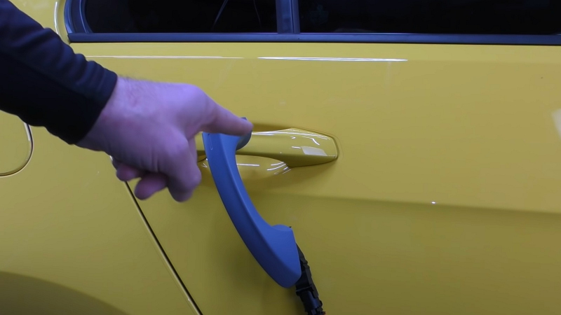

Charles se tedy věrný své přezdívce rozhodl dodělat keyless pro zadní kliky sám a i ostatním ukázal cestu z nesnází. Jako obvykle prokázal kreativní myšlení, protože vyrobit funkční zařízení nebylo nic jednoduchého. Začal srovnáním předních a zadních klik Golfu, které jsou naštěstí stejné, proto by měl sedět modul odemykání. Podle čísel dílů zepředu Charles sehnal všechny součástky keyless včetně rezervní kabeláže a za pomoci složitého obrazového schématu elektrických rozvodů začal zapojovat díly do funkčního celku.
Elektrikáři snadno pochopí dílčí postupy, zbytek populace může jen s otevřenou pusou sledovat spojování kabelů podle papírové předlohy s nákresy elektriky vedoucí od klik do řídicí jednotky Golfu. Barevné vodivé šňůry opatřené čísly pro lepší orientaci patří do konektorů skrytých pod palubní deskou. Černá hranatá krabička za měkkým krytem řídí pohodlné odemykání a zamykání, do tohoto snadno přístupného zařízení je potřeba připojit všechny připravené dráty. Titěrná práce spočívá v zasunování očíslovaných vodičů do prázdných políček konektoru opatřených odpovídajícími čísly.
Kompletně propojený modul se všemi dveřmi je dále potřeba aktivovat autodiagnostikou přes počítač. Program dovede načítat elektroniku Golfu včetně systému keyless pod sériovým kódem 3Q0 959 435 L. Několik dobře mířených kliků myší spustí bezklíčovou technologii a zaškrtnutím levých zadních, respektive pravých zadních dveří se spustí vytoužená funkce dodávaná z výroby jen pro vyšší koncernové modely.
Kódování vyžaduje odborné znalosti, které Humble Mechanic představil ve videu. Sestřih všech důležitých kroků může pomoci schopnějšími kutilovi spustit keyless, méně nadaným automechanikům nelze garážovou instalaci bezklíčového odemykání pro zadní dveře doporučit. I zkušenému Charlesi se to povedlo až na druhý pokus, když zapomněl správně uzemnit svoji domácí instalaci nových vodičů do kabiny Volkswagenu. Po jeho pokusech a omylech to ale dalším půjde nepochybně snáze.
