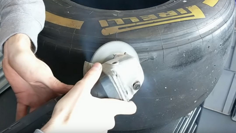

Už z tohoto důvodu musí mít nutně specifickou konstrukci, ale jak vypadá? Běžně zůstává ukryta pod vrstvami četné gumy, jednomu z nadšenců se ale podařilo dostat ke skutečné pneumatice monopostu F1 od Pirelli, kterou se rozhodl rozpitvat před objektivem kamery.
Italská firma je od roku 2011 jediným dodavatelem pro závodní monoposty a žlutý pruh na boku symbolizuje středně tvrdou směs. S ohledem na to běhoun překvapil svou tvrdostí, celkem dlouho odolával i brusnému kotouči úhlové brusky. Nejdříve vzniklo značné množství bílého kouře, dokud se neobjevil pod ním ukrytá ocelový drát.
Ani příčný řez nebyl pro kutilský nástroj jednoduchý. Po oddělení čtvrtky z celého obvodu pneumatiky se ukázala velmi tenká konstrukce důležitých vrstev, které mají za úkol držet komponenty v jednom přilnavém celku.
Prvním důležitým prvkem je ocelové lanko na okraji pneumatiky v oblasti, kde guma přiléhá na disk. Kolem něj a krátce směrem vzhůru vedou tenké drátky tvořící kostru v oblasti blízké ráfku. Zbytek bočnice už je tvořen výhradně gumou bez zpevňovacích prvků.
Běhoun je jen pár milimetrů tlustý, použitá pneu z videa má celkově jen asi 5 až 6 mm gumy a ocelové konstrukce, přesto je tvrdá a odolná. Nejtužší místo je blízko patky pláště, zpevnění lemu usnadňuje překonání sil při brzdění, kdy by se disk mohl protočit gumou.
Leckdo by možná čekal nějaké kosmické řešení, ale není tu, pneumatika je svou základní konstrukcí podobná těm, které používáme na silničních vozech. Používá „jen” odlišné a materiály a vzhledem k pneumatikám osobních aut je velmi tenká - tak, aby při jízdě bylo minimalizováno množství rotující hmoty.
