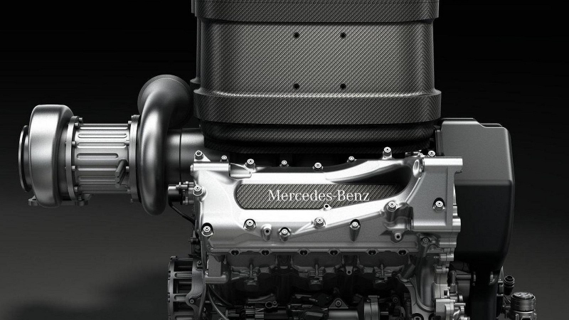

Stáje F1 jako Mercedes užívají 3D tisku, díky němuž mohou vytvářet nadmíru komplikované formy pro blok motoru. A ty mohou v případě problémů rychle přetvořit na jiné. Foto: Mercedes AMG Petronas F1 Team
