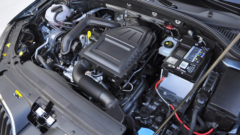

Motor 1,0 TSI ve Škodách Octavia či Karoq a další spoustě podobných modelů je příkladem extrémního downsizingu. Umí fungovat, pokud ale auto plně zatížíte nebo s ním pojedete vyššími rychlostmi, efektivní být neumí. A to je pořád příklad turba, jehož spotřeba se zátěží zase tak neroste, existují i horší. Foto: Pavel Janda, Autoforum.cz
