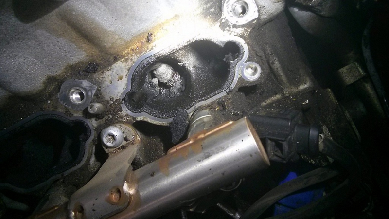

Ztráta komprese ve válci většinou znamená dost vážný a nákladně odstranitelný problém a jsou k ní náchylné zejména starší motory. Možných příčin je více; mezi ty hlavní patří opotřebované pístní kroužky. Pístní kroužek je v podstatě těsnění mezi pístem a stěnou válce, které zamezí pronikání směsi ze spalovací komory ke klikové hřídeli, a tedy do oleje. Pokud je poškozený, směs uniká právě tudy, což snižuje kompresní poměr - a s ním i výkon motoru - a také ředí olej, protože se do něj dostává benzín. Také při fázi výbuchu trocha tlaku, který má působit na píst, unikne kolem něj a výkon dále klesá.
Další příčinou můžou být nánosy karbonu na ventilech či ventilových sedlech, dnes docela častý problém u nových přímovstřikových motorů. Pokud tady je příliš nečistot, může to znamenat, že ventil nedosedne správně a kolem něj bude unikat směs při fázi komprese nebo i výbuchu. To opět znamená snížení výkonu, ale také to může znamenat hoření mimo spalovací komoru. Jak dobré to pro motor je, si jistě domyslíte. Řešení je zde ale relativně snadné - vyčistit. Mechanici v tom budou docela zběhlí, pomalejším řidičům se dnes ventilová sedla zanesou klidně už za pár desítek tisíc kilometrů.
