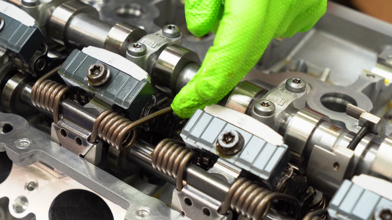

Aby tak mohl učinit, musel nejprve rozložit sériový motor a zjistit jeho aktuální konstrukci. Šéf stáje a hlavní technik Steph Papadakis nás celým procesem provádí a díky tomu zazní i skutečnosti, které mohou být pro odpůrce tohoto agregátu prozřením. Jeho uzavřený design totiž vede k daleko větší robustnosti, stejně jako zesílené hřídele či písty. Blok motoru je tedy schopen zvládnout daleko vyšší výkon než standardních 340 koní, a to bez nutnosti výměny spodní části pohonné jednotky.
Pochvalu si zaslouží rovněž instalace olejového chladiče na pravou stranu motoru, díky čemuž není potřeba zbytečných hadic. Kvůli vylepšené efektivitě turbodmychadla pak byly svody integrovány do vnitřní části agregátu, načež je pohonná jednotka velmi dobře přístupná. Nicméně zároveň je spojena i s jistými servisními nočními můrami, kupříkladu rozvodový řemen je na zádi jednotky - opravy jsou tak mnohem náročnější.
Obtížně dosažitelný je rovněž termostat, zatímco na sání s integrovaným mezichladičem byl ve větší míře použit plast. Takové komponenty ovšem nezvládají vyšší tlaky, jež jsou s navyšováním výkonu nezbytně spojené. Je tedy více než jasné, že zrovna tento díl skončí v koši a bude nahrazen novým. Jde však jen o malou oběť v honbě za vysokými výkony, jenž vlastně nikdo u tohoto motoru nečekal. Jak se tedy zdá, nová Supra až tak špatná být nemusí a na svého předchůdce možná naváže lépe, než se dosud čekalo.
